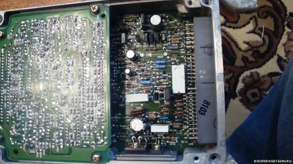

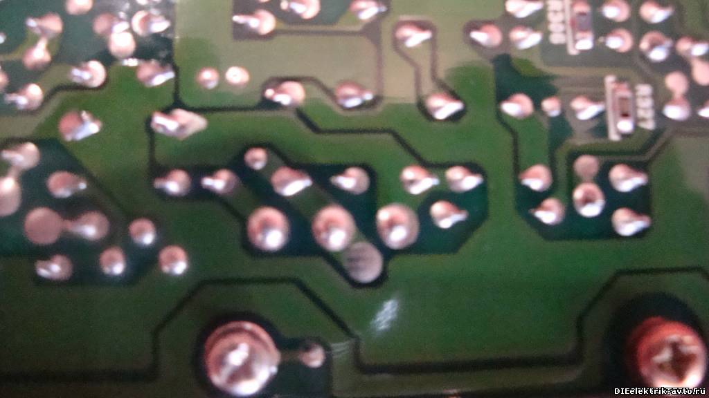

Добрый день ! Начну с начала у меня  toyota hiace с двигателем 2lte это дизельный турбированный двигатель. И вот появилась у меня проблема, очень большая . A началась она с выхода из строя клапанна соленоида. Но пока я нашел эту проблему то лазил везде и залез в ЭБУ не я конечно а попросил автоэлектрика, занемается бензиновыми машинами. Он у нас в станице живет и мне его посоветовали парень молодой грамотный но с дизелями не работал. Он посмотрел и говорит что надо перепаивать ну надо так надо, перепаял. Как он говорит  что такие никогда не делал а делал Камазовские но они одинаковые. Ну ладно нашел я проблему и запустил двигатель но сразу возникла проблема, двигатель перестал набирать обороты, на холостых работает прекрасно а надавлеваеш на педаль газа и он с провалами потихоньку до 2500 тысячь оборотов доходит, и все и не тянет как будто у  него камаз висит с зади. Ну мне посоветовали ребята с форума дизельмастер проверить аппаратуру топливную, там в корпусе есть датчик который считывает обороты, и что он бывает часто засорен и сигнал не проходит. Вскрыл я топливную, но там чистота не соринки, не стружки все идеально,  собрал топливную стал прокачивать в ручную ,прокачал а дальше насосом, а он не качает. Так как импульсный сигнал с ЭБУ должен идти на соленоид, а он то появится на 3-4 секунды, то исчезает, и пустота. Массовые провода которые подходят к ЭБУ и выходят, все проверил, прозвонил, но они не должны так себя вести. И вот я остановился на ЭБУ так как все завязанно на нем.И у меня вопрос  можно его проверить в домашних условиях ,так как позвонил в город в одной мастерской отказались и в другой  сослались что заняты. А взять на проверку заведомо исправный тоже не могу таких нет, обзвонил разборки какие можно было!
