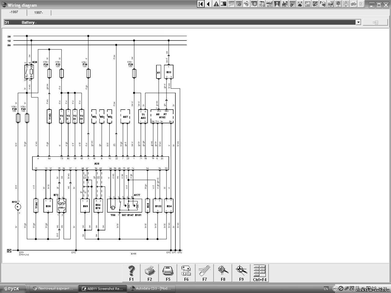

Поскажите пожалуйста включилзажигания чето щелкнуло и бинзонасос постоянно работает всем может быть причина сом не могу разобраться angry

Посмотрите реле включения насоса, может залипло.

Если тот что с лева от инжекторов над генератором то это регулятор давления топлива. Реле насоса управляется минусом с 4 ножки эбу, питает цепи - инжекторы, подогрев лямбды, дмрв, бензонасос и т. д. Стоит как правило в районе предохранителей там три больших ноги 30, 86, 87, и одна тонкая 85 стоит в углу релюхи между 30 и 86 ножкой. Вот выкладываю схемку, реле бензонасоса К20, бензонасос М12

Добавлено (31.05.2013, 19:26)
Реле проверил рабочее, давление в трубке подачи бензина сбросил, насос накочял нормально начал заводить даже стартер не заработал и опять начал кочять насос, и гдето врайоне датчика давления начало пропускать может из за этого быть,?

Ну то что пропускает эт очень плохо, нужно устранять, а стартер не крутит либо из-за неисправности собственно стартера или цепи его управления - замок зажигания-реле стартера-втягивающее реле стартера. В некоторых моделях реле стартера может блокировать эбу из-за присутствующей неисправности в системе зажигания и управления двигателем. Кстати сломанный датчик гура может влиять на блокировку стартера если он завязан с эбу.
