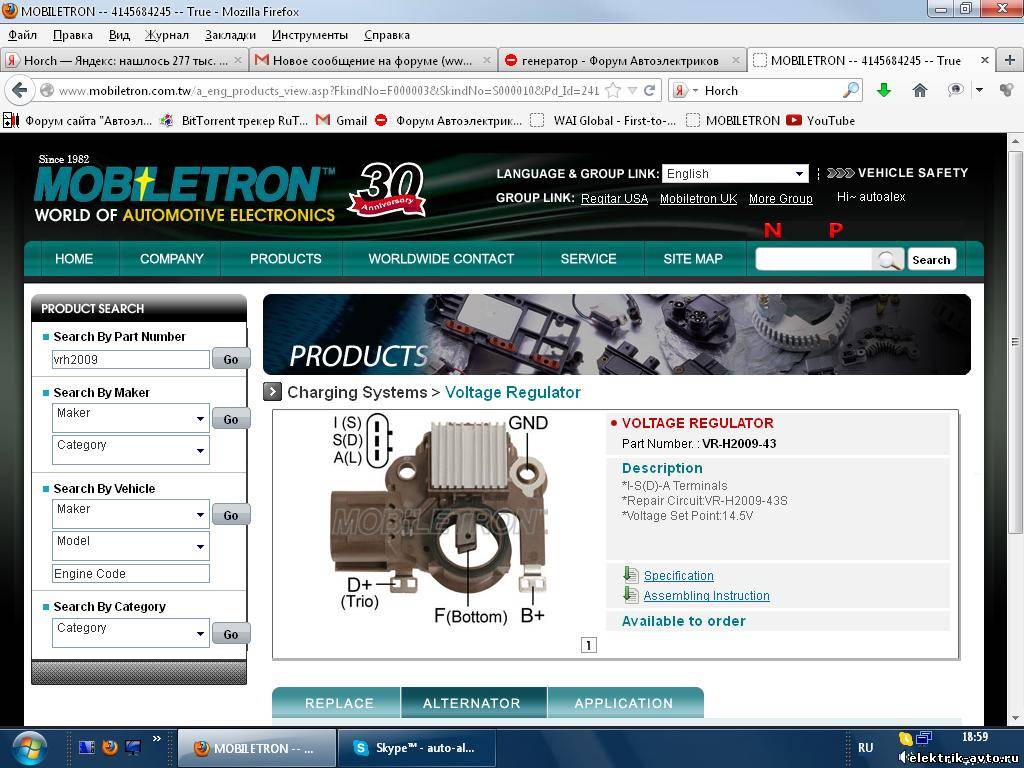

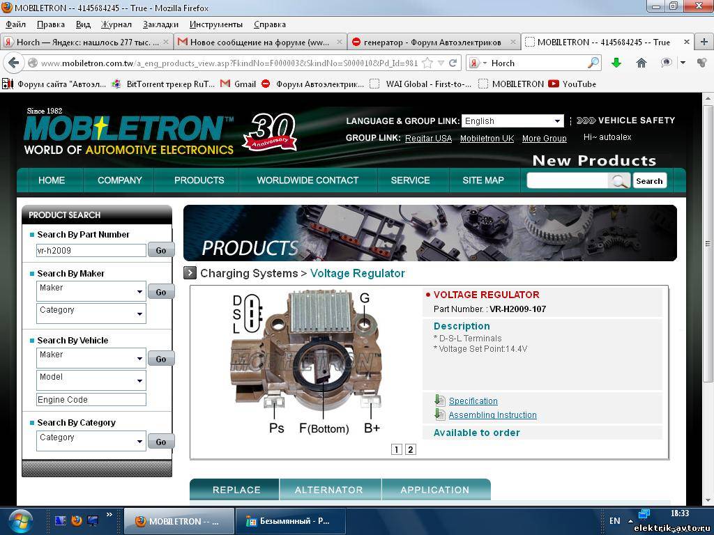

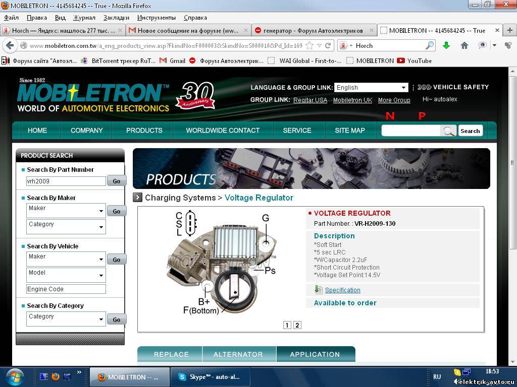

Mazda Xedos 9 (2.5) KL 1994 г. Ребята нужна распиновка штекера генератора, штекер на 3 пина, генератор штатный, вроде как JA806IR, стоит неудобно не прочитать, оторвана проводка на него там три тонких провода, может у кого нибудь есть распиновка этого узла? Скачал с интрнета мануал по электрооборудованию 51 мегабайт, все есть, этого узла нет. В Автодате тоже схем на нее нет. Заранее благодарен!

Опишите форму и расположение разъема. Напряжение 24V?

Мазда легковая, напряжение 12 вольт, расположен на генераторе, 3 контакта в ряд, штекер овально-прямоугольный.

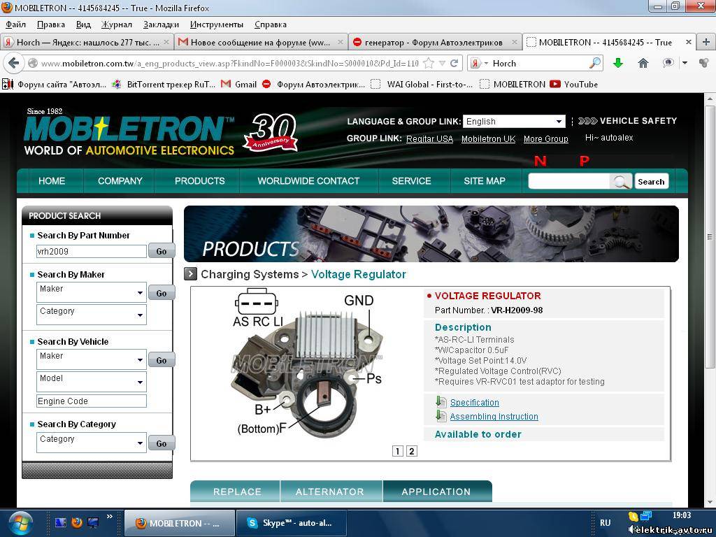

01.07.2013
Такой?

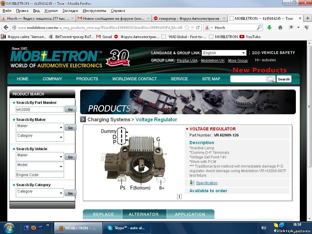

01.07.2013
Может такой?

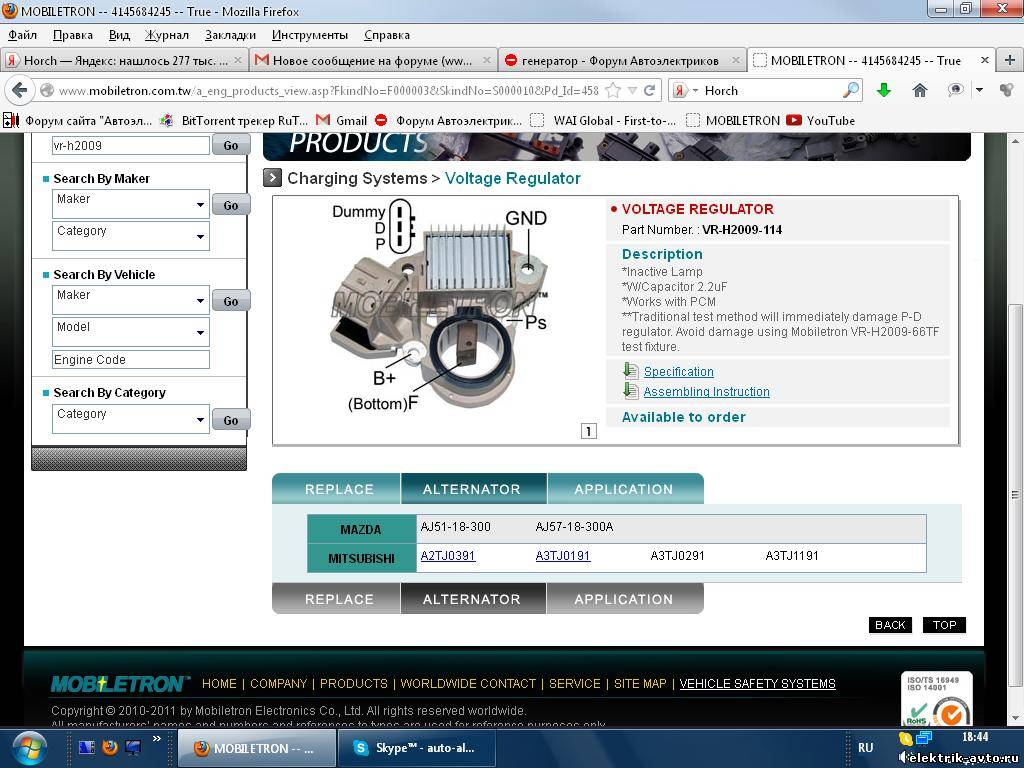

01.07.2013
Вот еще один.

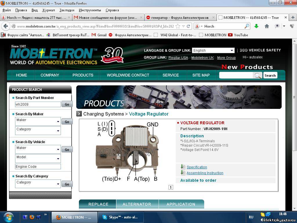

01.07.2013
Вот еще.

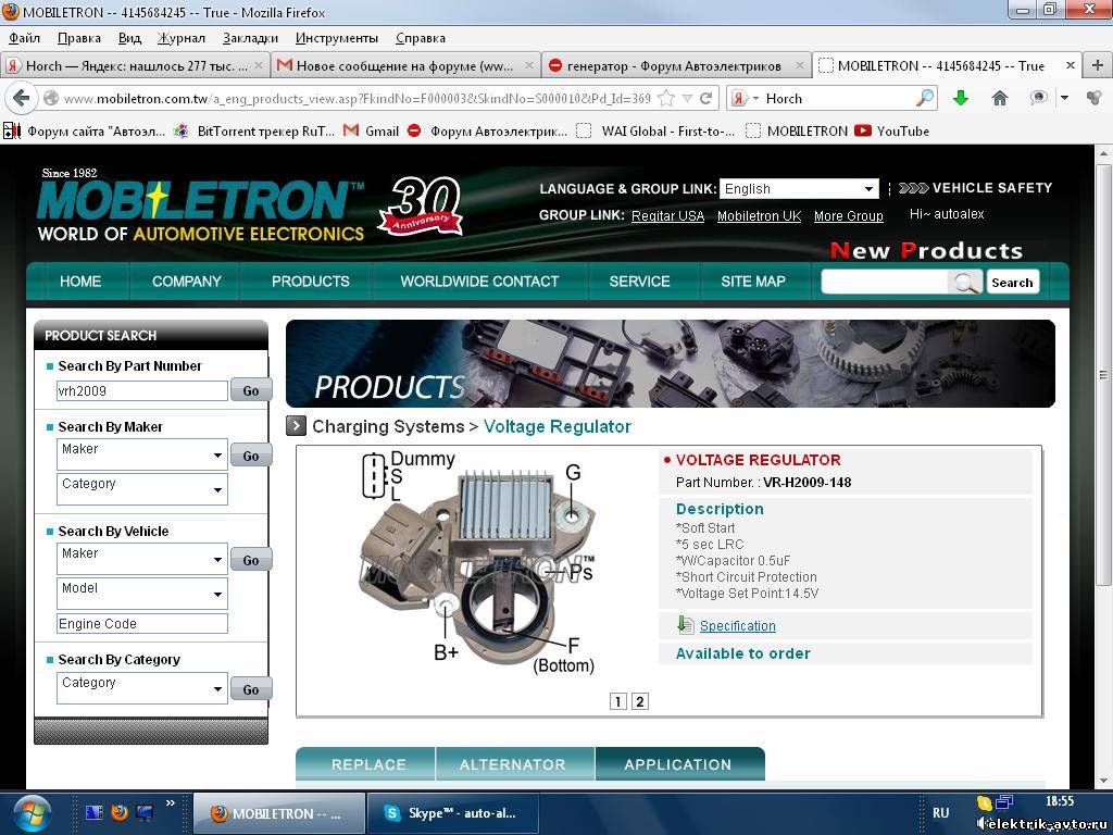

01.07.2013
Из моего опыта,попробуйте по цветовой маркировке разобраться. Еще один.

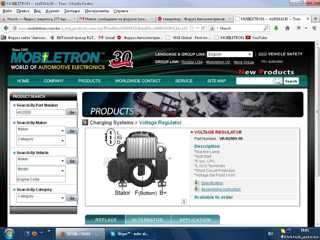

01.07.2013
Вот такой нашелся

Ага ребят пасибки, все восстановил, вторая схема подошла.
