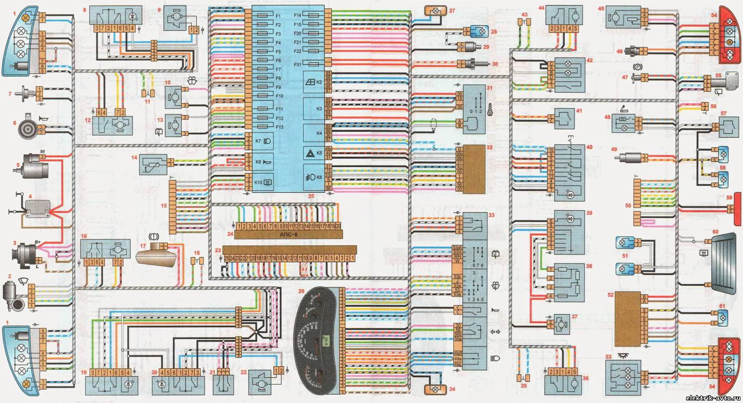

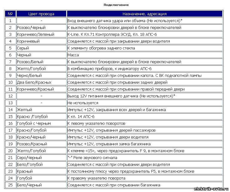

Да все понял, значит со сменой полярности, скорее всего актуатор приоровский. Я такой ставил на универсал, провода подключал в штатный разъем (только надо полярность не перепутать, а то все наоборот работать будет), затем ставим кнопку открывания багажника в удобное место, один ее контакт соединяем с кузовом авто, а второй проводом тянем до блока электропакета что под задним сиденьем и соединяем с контактом 13. При подаче импульса массы кнопкой на этот контакт актуатор багажника открывается, остальное все работает в штатном режиме. Выкладываю распиновку эбу электропакетом, калина универсал. Восстанавливайте штатку, а там посмотрим как вашу схемку прилепить.
