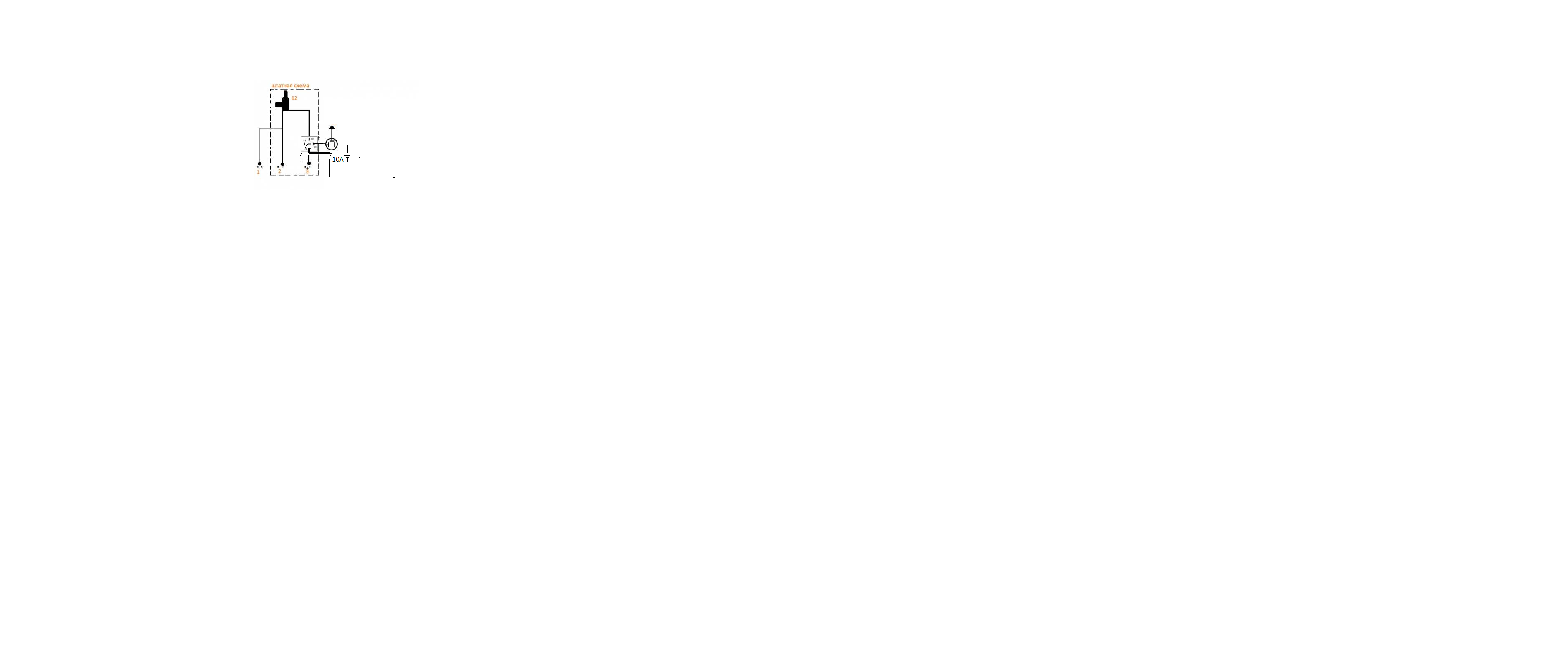

прошу помощи грамотных специалистов.дело вот в чем,решил сделать на своей калине(универсал 2012г.в комп норма)сделать открытие двери багажника с кнопок в салоне и непосредственно на сабле двери.машина на штатной сигнализации.так как сам неграмотный в этой сфере деятельности по совету человека,вроде знающего,воспользовался такой схемой...собрал спаял провода закинул,вроде на первый взгляд работает.но вот в чем загвоздка:при закрытии машины с постоновкой на охрану срабатывает активатор на открытие т.е машину закрываешь а багажник открываеться.в чем дело не пойму.кто может подскажите пожалуйста правильна ли схема или что нить не так я подсоеденил. "+" "-" брал с блока норма что под задним сиденьем.

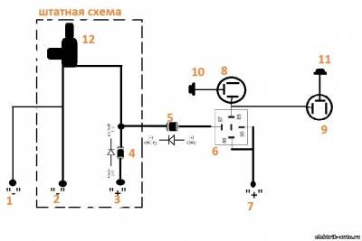

zeeed1488, попробуй так

Цитата (zeeed1488) нет картинки не кликабельна( поправил пост

диамон, а почему моя схема не работает правильно?вроде тоже грамотный человет мне ее рисовал,только вот к сожалению его нет в живых((.я просто уже ее собрал как бы радикально менять не хочется,такой гемор был провода протягиватьДобавлено (03.07.2013, 20:29) --------------------------------------------- ну вот залез на форум автоэлектриков,а помочь то некому(((

Здравствуйте zeeed1488, ну скажу так, схема у вас хорошая и простая, должна работать и впринципе как вы пишите работает, как я понял глюк при постановке на охрану ( открывается багажник ). Вот смотрю на диод 4, и теперь вопрос к вам по поводу актуатора, по схеме у вас там три провода два минуса и плюс, то есть плюс постоянный, а управление поочередно через минусовые провода? или же всего два провода, а управление происходит сменой полярности? Напишите про это поподробней, постараюсь помочь.

Добавлено (04.07.2013, 18:02) --------------------------------------------- vecher58, да все верно,закрываешь ставишь на охрану отткрываеться багажник.и еще не открывает с кнопки на брелке когда машина на охране,может из-за того что я штатный "-" удалил из схемы,туговат я в этом(( Цитатаа управление поочередно через минусовые провода? или же всего два провода, а управление происходит сменой полярности? Напишите про это поподробнейа вот по этому поводу не могу не чего сказать,не силен,скажу только что нештатные провода провода "+" и "-" я брал с блока норма под задним сидением плюс красный толстый 23 вроде а минус коричневый тонкий,при постановке на охрану на них ток не подается.а штатный минус я удалил из схемы может зря?

Ну впринципе понятно, значит пробуем так - систему которую вы поставили и ее подключение оставляем. Восстановите штатную! ( как я понял только минус убрали, восстановите! он играет большую роль! ), уберите пока 4 диод то есть восстановите штатную цепь. Вопрос к вам - причина удаления штатного минуса?, и всетаки сколько проводов выходит с актуатора 2 или 3? Почему спрашиваю? потому что штатная система должна работать как положено, а затем мы включим к ней вашу, только правильно. Жду ответ.

vecher58, актуатор двух проводной.минус штатный удалил по наставлению человека который мне изначально помогал с этой схемой,сам я не понимаю зачем.все сделаю отпишу)
