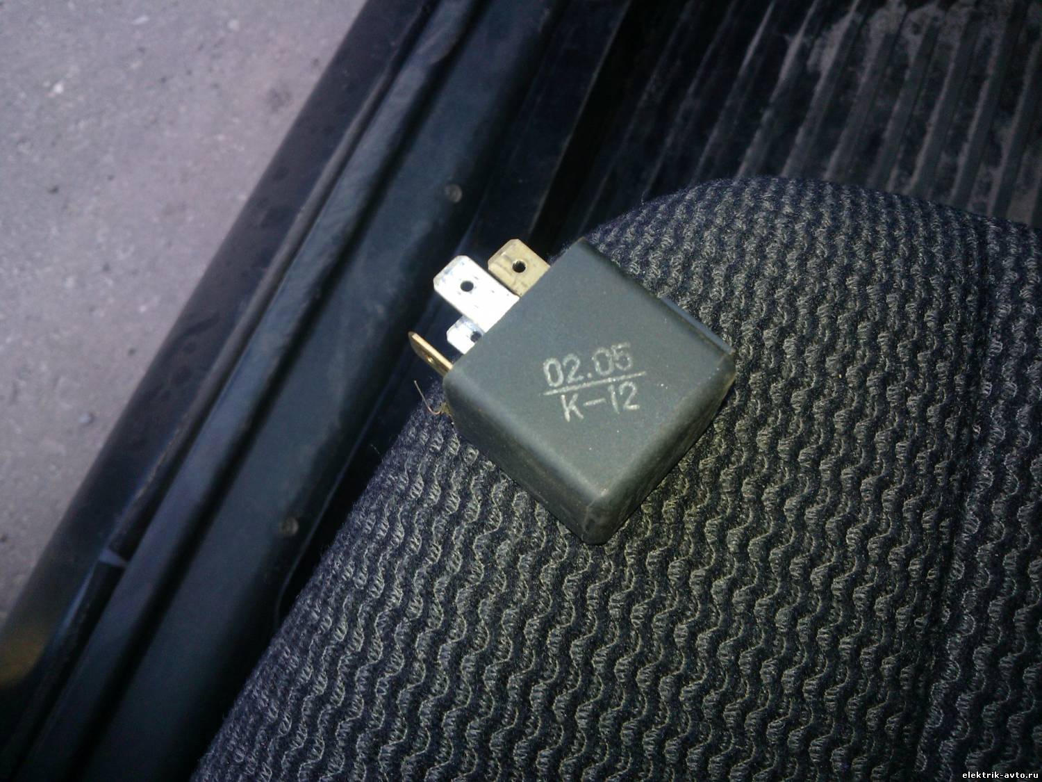

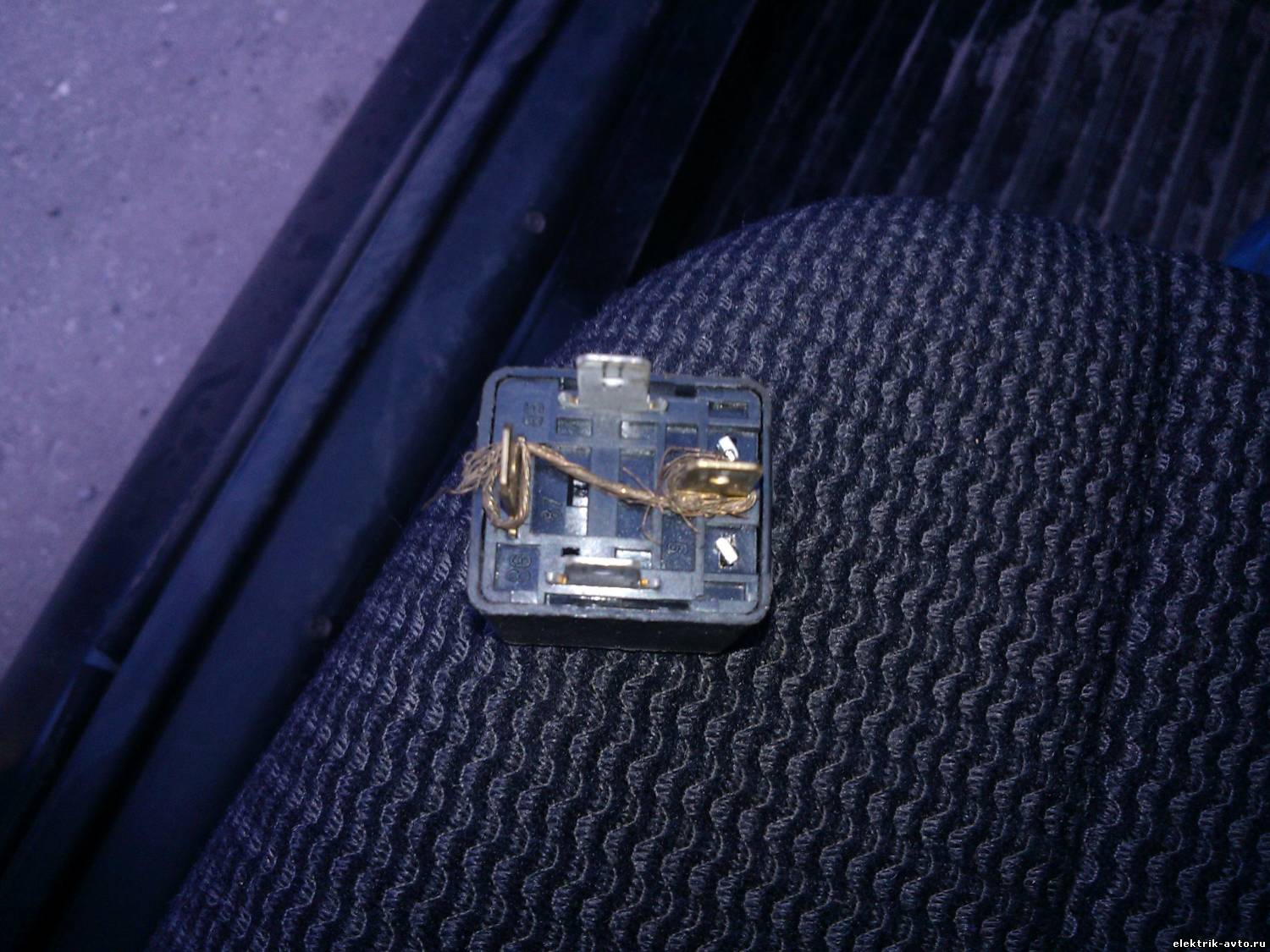

На 17 пин это как понять? Я пока там лазил случайно нашел вот такую ерунду, это нормально?
мегавольт
Сообщений: 27
18:16
01.07.2013
Цитата (Gal262) Я пока там лазил случайно нашел вот такую ерунду, это нормально это не нормально , но так делают высококвалифицированные мастера с колхоза чтоб электростеклоподъёмника работали без включения зажигания)) а 17 пин это разьём на 17 проводов.
