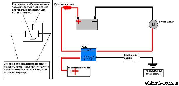

Установил электровентелятор,но подключил не к штатному реле,а сделал принудительное включение.Но появилась проблема,после включения вентелятора ,через некоторое время начинает нагреваться провод питания который идёт от предохранителя к реле.Не могу понять в чём дело.ПОДСКАЖИТЕ ПОЖАЛУЙСТА.

TROY26, электровентилятор куда установили? На охлаждение стоят два. Изменение проводки приводит к непридсказуемым последствиям. провода будут греться пока не смажете(МОГУТ И ВОСПЛАМИНИТЬСЯ)
Влючите по схеме.

Когда купил ниву-21214,то вентелятор стоял только на помпе.И вот поэтому решил установить электровентеляторы(которые вообще отсутствовали),так-что пришлось купить новый .Подскажите каким сечением надо ставить провода питания вентелятора?Реле поставил на 30А,предохранитель 30А.

Спасибо.Попробую с этим сечением и массу кинуть на минус АКБ.Добавлено (16.04.2012, 16:02) --------------------------------------------- Доброго всем дня!Сегодня пообщался со знакомыми по поводу этой проблемы.И получил совет по замене реле,т.к. провод греется который идёт от предохранителя до реле,а после него провод холодный.ВОПРОС.Может-ли быть проблема в реле?

TROY26, просмотри, реле редко, обычно контактные разъёмы подводящие к предохранителю и реле (мамы). Проще сначало реле.Удачи! Всё это измеряется мультиметром, измеряя падение напряжения.

TROY26, Еще бывает то что в гнезде предохранителя плохой контакт попробуйте проверить. А лучше я думаю подключить с начала с новыми проводами и предохранителем чтоб забыть о проблеме с вентиллятором:

Roman!Спасибо .Сделал новое подключение всё пошло ,провода сечением 2,5,пред на 30А,вентелятор не подклинивает,но провод чуть-чуть подогревается.ТАК_ЧТО НЕ ПОНЯТНО,ЧТО ЗА МУТЬ ТАКАЯ .

TROY26, Вентиллятор сам по себе требует большой нагрузки так что провод от АКБ до ВЕНТИЛЛЯТОРА чем толще тем лучше (кашу маслом не ипортишь как раз именно для этой ситуации). Еще сейчас продают китайские провода которые совсем не имеют МЕДИ в своем составе. Самый лучший и надежный провод вы всегда можете найти в родной косе российского производства там уж точно чистая медь и лучшая проводимость (к сожалению единственное чем может похвастаться российский автомобиль)

На ниве два вентилятора нада подключать роздельно силовую цепь . проще говоря подключи каждий вентелятор на реле роздельно а управлениэ паралельно.

ПРОВОДА СЕЧЕНИЕМ 4ММ.2 НЕМЕНЬШЕ ИЛИ 2 РЕЛЕ ПО 2.5 НА КАЖДОЕ
