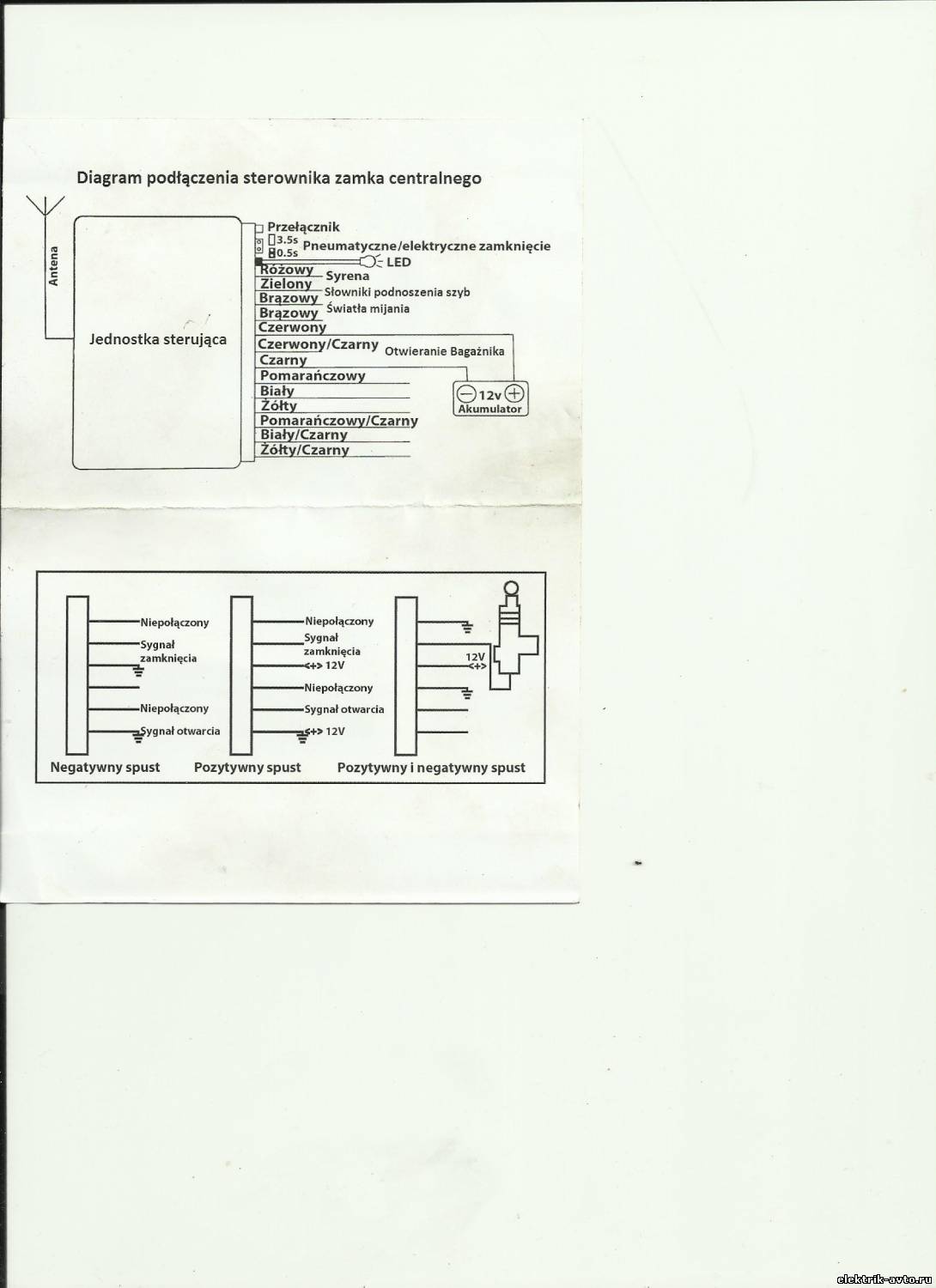

приводы в дверях 2-х контактные будет только цз
не могу разобраться с их подключением
Прикрепления: 5275134.jpeg (86.3 Kb)

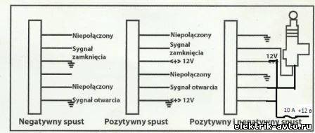

nexxter, Поляки не дописали схему, она должна выглядеть так
Сообщение отредактировал диамон - Четверг, 11.07.2013, 05:59
Прикрепления: 5549508.jpg (17.6 Kb)

большое спасибо все работает
