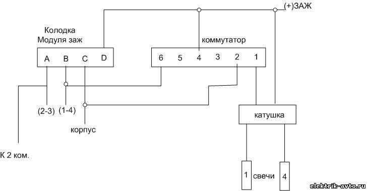

а как на счет вот этой схемы

kirill86, Отлично. Катушки родные оставил?
kirill86
Сообщений: 10
12:56
20.04.2012
я еще ничего не ставил просто схема пока. Катушки думаю от газели воткнуть

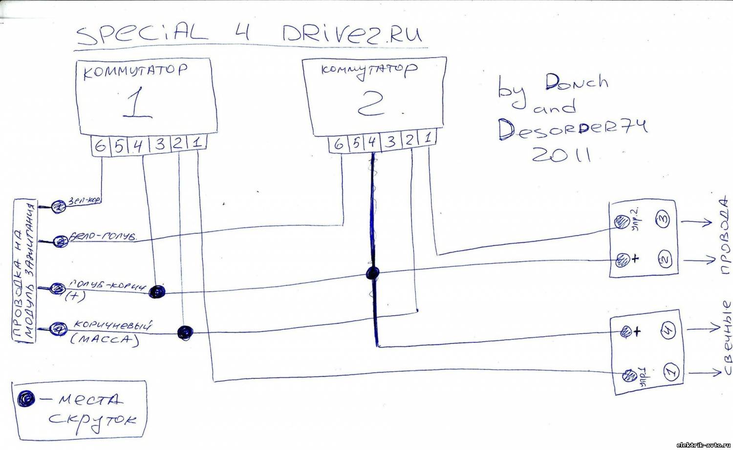

зажигание переделал искра огонь. Но все таки причина была не в модуле. Поменял релюшки 3 штуки которые на эбу стоят

kirill86, . (Поменял релюшки 3 штуки которые на эбу стоят) Одно реле включение вентилятора охлаждения двс, второе-включение бензонасоса третье реле-главное, при включении зажигания подаёт плюс на модуль зажигания и на многое другое. Возможно дело в контактах. Как переделал, напиши или покажи.Удачи!

береш два комутатора с карб двигателя в моем случае 2109. Разбираеш и выпаиваеш не помню как называется я не электрик на схеме коммутатора он обазнаается 000 либо 0. А дальше по схеме которую я выкладывал выше
