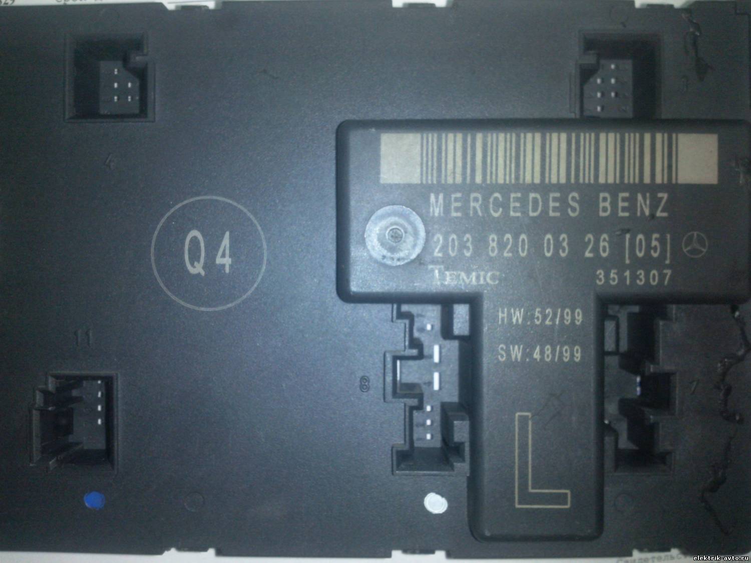

2038200326 это номер блока.WDB2030351F048906 а это VIN. 2000 г. мерседес c180 W203. два литра в принципе вин покажет. но вот блок стоит именно такой. особенность эта модификация идет с электроприводами на двери а ни компресор будеш искать спрашивай сразу. переслать можно бандеролью только плату. к стати на фото на плате тоже есть номер.
