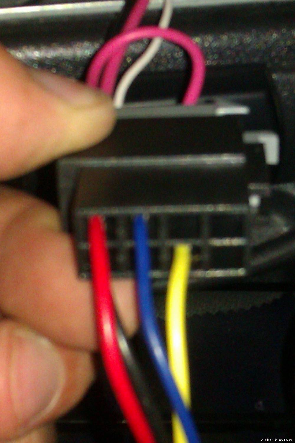

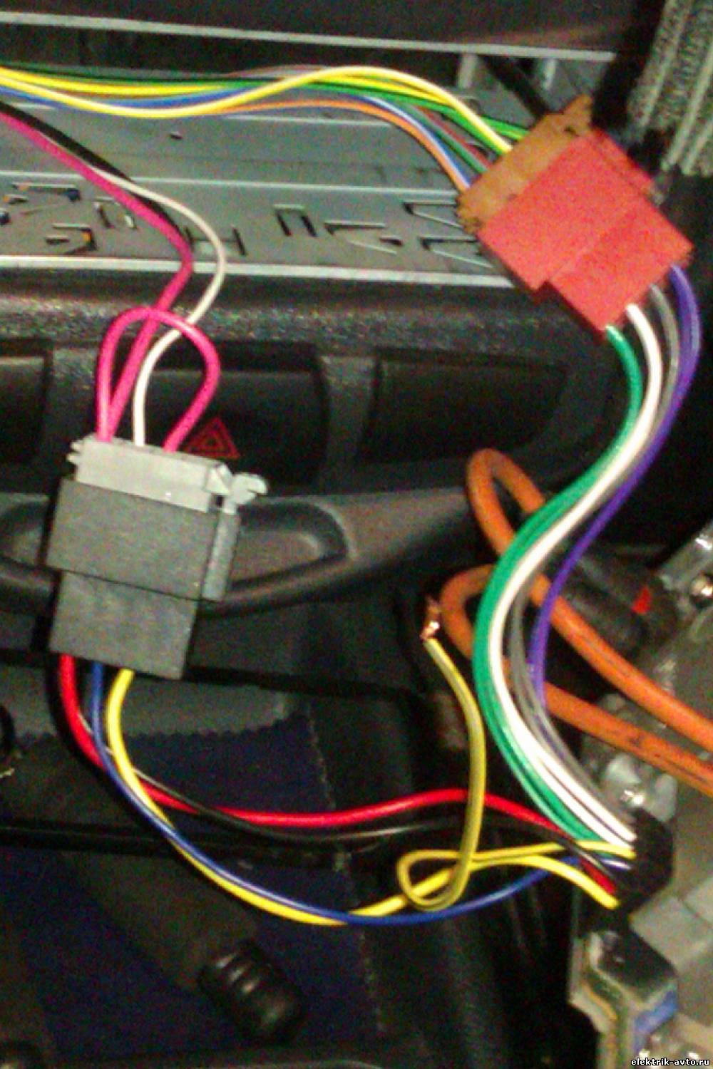

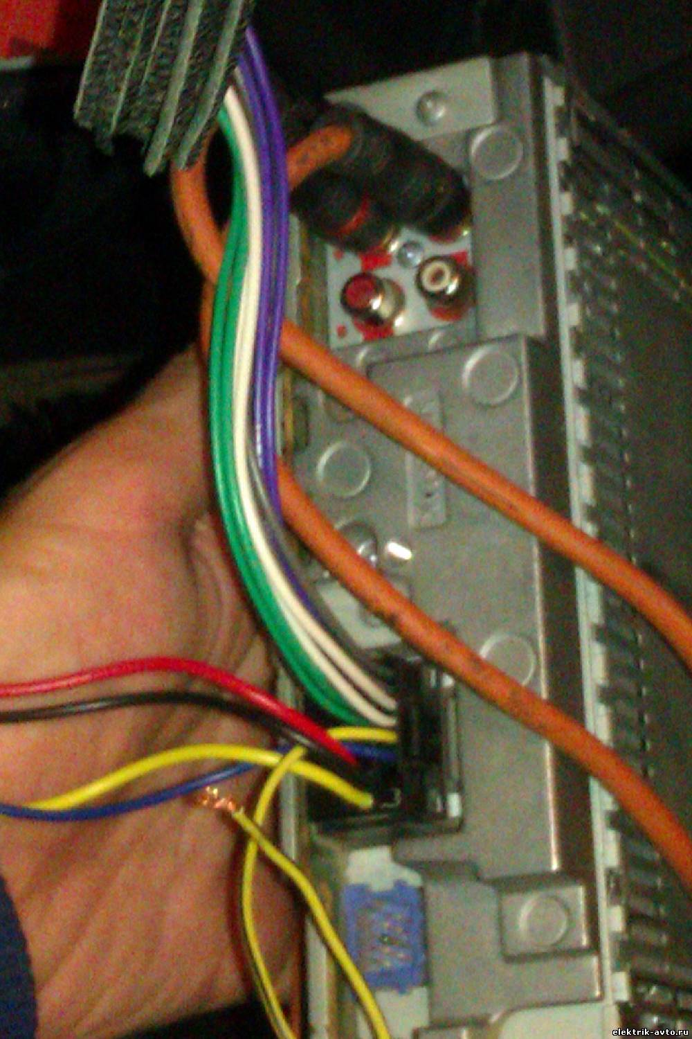

Всем Доброго времени суток! Подскажите пожалуйста, как правильно подсоединить провод REMOTE усилителя, все разъемы уже перепробовал, усилок не включается. Авто- "Калина", магнитола - Пионер, усь -Мистери. Буду очень признателен за ответ.
Прикрепления: 0757205.jpg (113.3 Kb) · 0457495.jpg (163.6 Kb) · 7551576.jpg (177.4 Kb)
Синии провод питание антены,если есть сине-белыи питание(remote)на усилок,либо от аксесуаров если есть(ACC)ПЕРВОЕ ПОЛОЖЕНИЕ КЛЮЧА.если напрямую будет нехила утечка.
