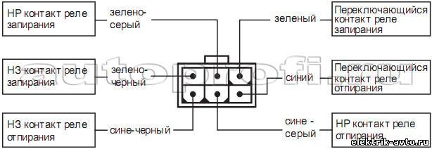

Осталось только подключить 6-ти контактный разъём центрозамка. Помогите, пожалуйста, с этим. Когда старую сигнализацию снимал, то к центрозамку, т.е. к одному только его проводу, который был разрезан, подключено к обоим его концам два провода из главного блока сигнализации. Мне сказали, что один провод как плюс, так и минус идёт. Помогите разобраться. Заранее благодарен. Схему прилагаю.
23:08
07.08.2013
Зеленыи синии вместе к упр.проводу насоса ц.з.,сине серыи+зелено серыи один плюс,другои минус,если будет наоборот закр-открывать поменяи их местами.Как то так чтобы не влияла на работу штатного концевика.Лишние провода обреж.

Цитата (Андреи) Зеленыи синии вместе к упр.проводу насоса ц.з.,сине серыи+зелено серыи один плюс,другои минус,если будет наоборот закр-открывать поменяи их местами.Как то так чтобы не влияла на работу штатного концевика.Лишние провода обреж. Большое спасибо!Добавлено (07.08.2013, 23:14) ---------------------------------------------
Цитата (Андреи) Зеленыи синии вместе к упр.проводу насоса ц.з.,сине серыи+зелено серыи один плюс,другои минус,если будет наоборот закр-открывать поменяи их местами.Как то так чтобы не влияла на работу штатного концевика.Лишние провода обреж. Зелёный и синий скрутить вместе? А насос это который под задним сиденьем находится? И куда именно к нему подключить подскажите, пожалуйста. А то всё остальное уже сделано, только это осталось.

Насос справа под сиденьем он сам тебе ненужен.
sanek26
Сообщений: 19
23:26
07.08.2013
Цитата (Андреи) Насос справа под сиденьем он сам тебе ненужен. Зелёный с синим вместе смотать получается? И куда именно их подключить?
