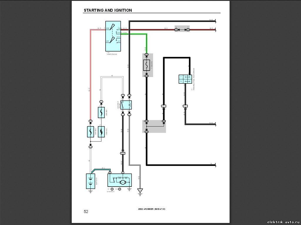

Всем здрувствуйте! У меня такая проблема Тойота 4раннер 2011 г.в. после ДТП разбило длок предохранителей, месные электрики нашли схемы востановили проводку всю, зажигание включается все приборы работают кроме стартера((стартер не крутит) даже не щелкает), бензонасос работает. гоняет бензин по кругу. Машина без ключа кнопка START/STOP. Подскажите что ни буть уже два месяца пытаються разобраться

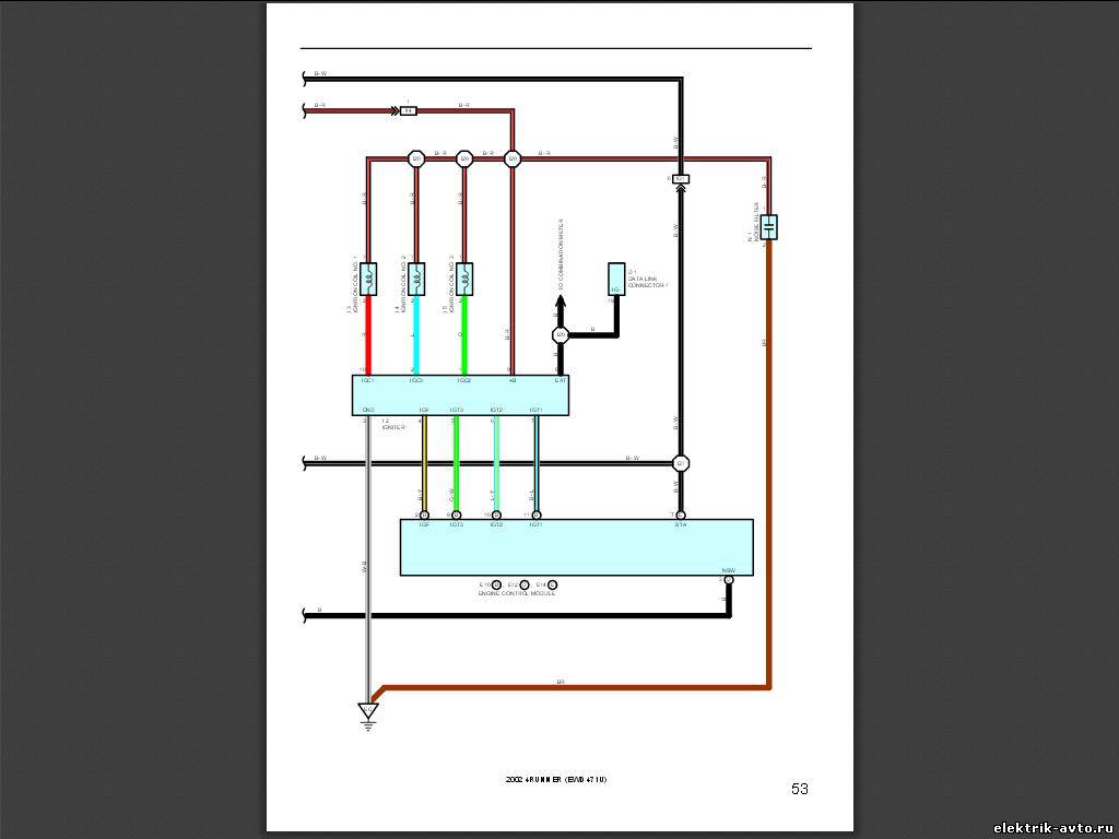

Не знаю как прикрепить PDF файл.
