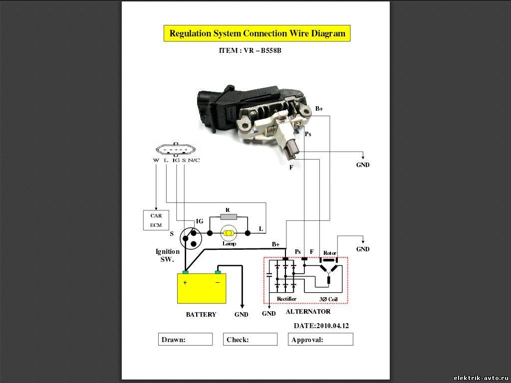

Как его можно проверить? там 5 контактов...

1 пустой
2- S
3 -15
4 - L
5 - W

Есть регулируемый блок питания?
Прикрепления: 8272953.jpg (58.6 Kb)

От души Ребята!!!)) То что надо!)))

Если не исправен, то я ставлю таблетку от старого регулятора Bosch на 24 V.
