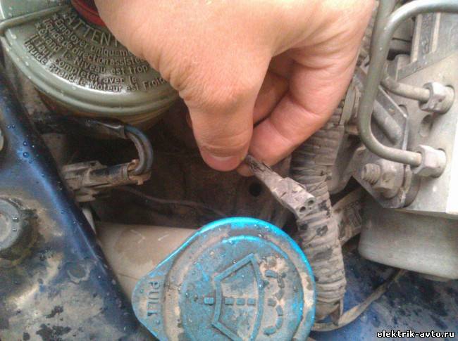

Столкнулся с проблемой разряжающегося АКБ. Проверив под капотом, обнаружил непонятные провода:
провод-паразит, снял его и держу в руках (см рис1)
см рисунок 1

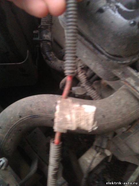

справа виден на нем предохранитель прикреплен кустарным способом
см рисунок 2

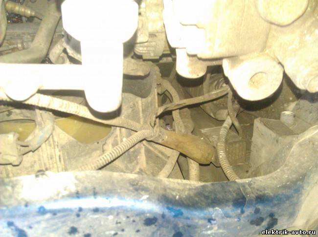

далее провод идет в правую сторону радиатора ближе к фаре и входит в какое-то реле с резиновым кожухом
см рисунок3

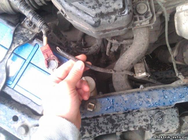

От релюшки идут провода уже выше к бачку ГУР
На фото я держу непонятный провод с разьемом "мама", который никуда не крепится, под ним есть еще проводок на массу закреплен (на фото не видно). И еще одна "фишка" на фото прислонена к бачку гур слева, держится на соплях.
см рисунок4
Есть еще один проводок идущий от этой фишки дальше в сторону рулевой рейки.
В итоге убрал с клемы АКБ главный провод на рис1. Сигналка также работает без проблем, машина закрывается\открывается и заводится. Посмотрим что будет с аккумом.
хочется знать что это за дешевая связка "соплей".

это релюшка и провода для би ксенона...так что можеш полностью его смело снимать. и все проидет раз от него у тебя утечка.
виктор
Сообщений: 44
согласен на 100% третье фото-блок переключения ближний-дальний в лампах би-ксенон
