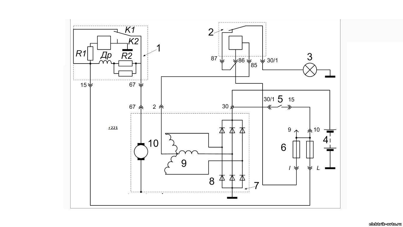

ВАЗ 2105, предохранитель 9. ь провод от вывода 30/.51 реле РС702 включения лампы, сигнализирующей о зарядке аккумулятора. Лампа начала дурить после долгой напряженной работы мотора . Вероятно произошел какой то перегрев. На малых оборотах она тускнеет. Напряжение держится на зеленом секторе даже при высоких оборотах Зарядка идет. Точные цифры U . I Не мерял. Ремень и генератор не воняют что вообще эта лампа показывает? Прекращение зарядного тока? Моргание лампы при тактах поворотника воообще говорилоб о потери массы. Нюхом чую, что могли б щетки - пробег 120 тыс. Какие последовательности проверки? Пожалуйста дайте совет, кроме того что бы ездить в сервис. Тестер есть

faarra, Сначало реле РС702, при напряжении между зажимом «30» генератора и «массой» 13,8–14,5 В якорь притянется к сердечнику реле и разомкнет цепь питания лампы. Если генератор неисправен, контакты остаются замкнутыми – контрольная лампа горит.Затем проверишь щетки на износ, заклинивание и якорь на чистоту контактов.В третьих регулятор напряжения заменой. вот схемка

Quote (электрик) вот схемка Схемка очень удобная. Разбираюсь. Регулятор заменил. эффект был но лишь в характере мигания лампы. Щетки шевелятся и длинные.На сервисе электрик заявил на диодный мост. проверю и его заменой. Где же масса на кузов. ? Одна у АБ это тонкая проводка. Раньше была под мотором на днище.Сейчас не вижу такой.

Проверьте общий вывод обмоток генератора(точка "2" по схеме). Похоже нет контакта на нем.
