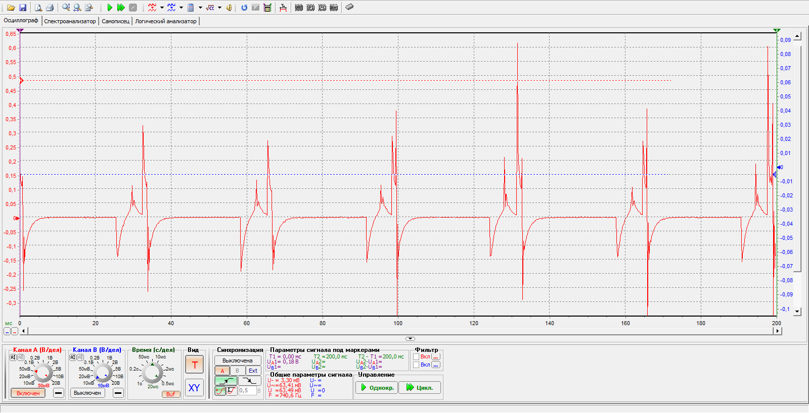

Всем доброго здоровья, пожалуйста помогите, второй день бьюсь, машина ауди 100 карбюратор на газу, суть проблемы такова сначала работает нормально, а когда нагреется начинает троить, а потом глохнет совсем, да еще одна особенность, если включить нагрузку(свет) еще немного поживет но все равно глохнет и уже с концами, система зажигания стоит ваз 2109, после того как остынет все заново

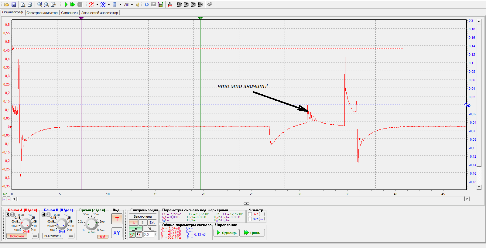

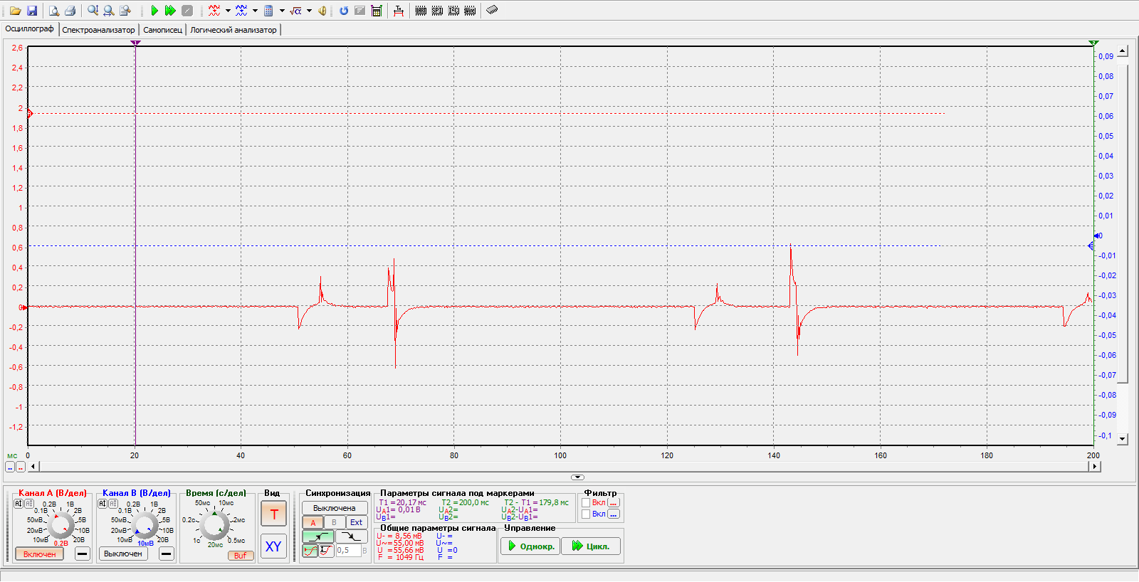

Всем доброго здоровья, ХОЧУ КОЕ ЧТО ДОБАВИТЬ, суть проблемы такова сначала работает нормально, а когда нагреется начинает троить, а потом глохнет совсем, да еще одна особенность, если включить нагрузку(свет) еще немного поживет, снова начинает троить, вот вот заглохнет, включаю печку еще минут пять работает, снова начинает. отсоединяю провод от генератора, еще минут пять нормально работает но все равно глохнет, и уже с концами, система зажигания стоит ваз 2109, остынет работает нормально минут тридцать, час и все заново весь процесс запечатлел на ОСЦИЛОГРАФЕ до момента когда заглохла, смотрю на осциллограму и так,как баран может кто поможет |0. , прошу совета кто что видит, или у кого есть какие мысли из опыта?
