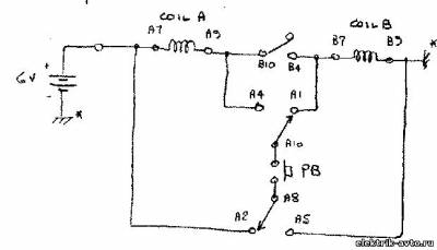

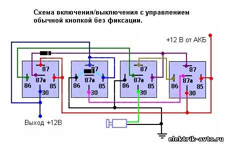

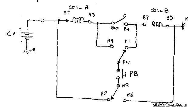

помогите пожалуйста подключить реле. имеется нефиксируемая кнопка, она расположена на (+) проводе потребителя, подскажите какое поставить реле и как его подключить чтоб срабатывало следующее действие- нажал кнопку питание подаётся, нажал повторно- питание прекращается

Такая штука на одном реле не делается. Это асинхронный Т-триггер, самое для вас простое это пойти в магазин и купить реле управления задними птф от 2114, оно организовано именно так , только управляется - а не +, ну это думаю не проблема.
Можно, конечно и на реле сделать будет так :
Схему можно упростить, но тогда придется использовать реле с 2 парами контактов
Можно на логических элементах, таких схем в инете полно.
