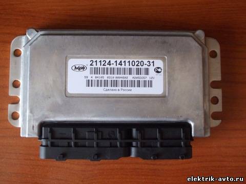

Украли из авто ЭСУД. Ваз 21114 2006 г. (двигатель ВАЗ 21124)
AKz
18:59
23.11.2013
В магазине сказали, что их море модификаций и нужно знать маркировку того, что стояло. Однако в интернете нашел только 21124-1411020-32, 21124-1411020-31 с разными версиями прошивки для этого двигателя. Можно ли такой покупать или могут быть проблемы?

Маркеровку датчиков двигателя и форсунок пожалуйста,год авто ,двигатель...постараюсь помоч

Двигатель 21124 евро 2 год 2006, какие датчики и форсунки не знаю, не разбирал и не менял, стоят заводские.

Январь 7.2 либо январь 7.2+,но могут возникнуть проблемы с переобогощением толива на сбросе газа...50/50...

купил такой 21124-1411020-32 (Январь 7.2) ителма. вставил, но стартер не включается. Это может быть из-за контроллера или искать повреждения проводки? панель приборов светится.

Напрямую на стартер подайте со включенным зажиганием,а апосля ищите неисправность в эл.проводке

Контроллер не имеет отношения ни какого...
