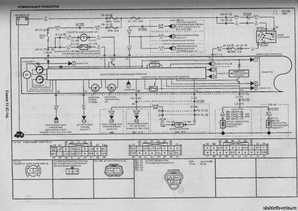

Добрый день товарищи! Возникла проблема с тем что не включается(частично) приборка у мазды протеже 1997 года, американка. В
общем не работает тахометр, спидометр, указатель топлива и температуры,
одометр - в общем все что завязано на контроллер приборки. Проблема
возникала постепенно, сначала иногда отключалась - теперь вообще не
включается. Что делалось - на пинах 1D и 1A проверено наличие массы - в
порядке, на пинах 1O, 3A и 1J - 12Вольт. Непонятно что должно быть на
пине 3B и как это влияет на запуск приборки? Пробовали подкинуть такую
же приборку - тоже не работает. Куда копать дальше?
схему приборки прилагаю.
