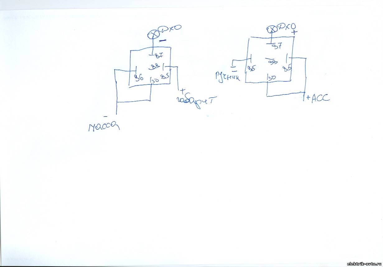

Я мучаюсь с составлением алгоритма работы ДХО.
У меня сейчас такой алгоритм ( подключено все через 2 простых 5-ти контактных реле)
1. Включаю зажигание горят ДХО.
2. Включаю габариты ДХО не горят.
3. поднимаю ручник ДХО не горят при не рабочих габаритах.
фото схемы ниже.
теперь хочу сделать так:
1. Вкл. зажигание ДХО горят.
2. При включенных габаритах ДХО горят в пол накала.
3. Откл. габариты ДХО горят на 100%.
4. поднимаю ручник ДХО не горят при не рабочих габаритах.
P.s. В электрике я ноль. Просьба поподробней..............Если можно схему!
