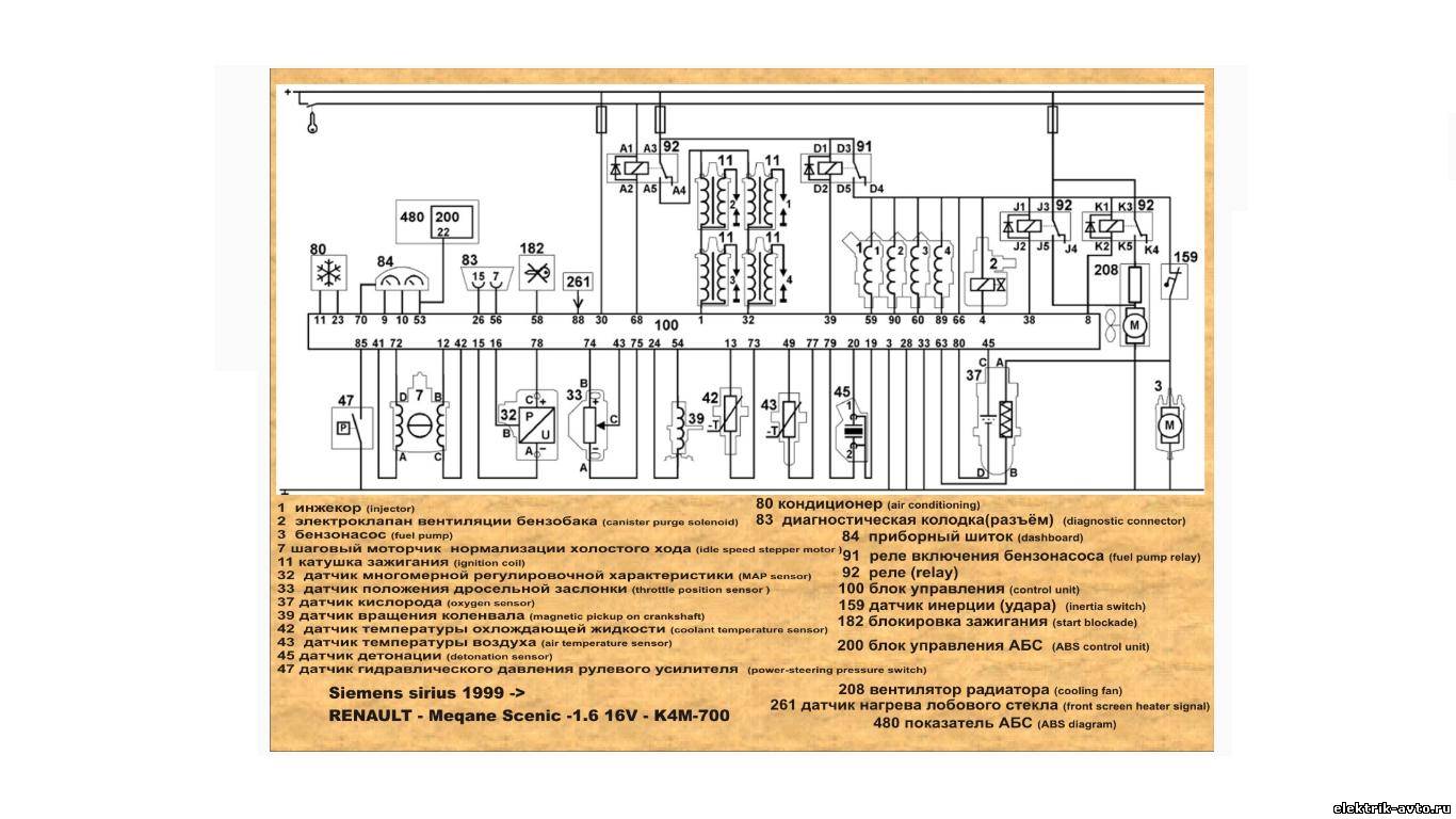

 Подскажите,плиз,схему датчика абсолютного давления,а то машинка(рено меган) живет своей жизнью,а в ДАД ли дело,я не уверен.Дикий провал при разгоне,и ХХ плавает 800-1700.   Не ошибается тот,кто ничего не делает!

 burov-vyazma, диогностику делал.

 СПАСИБО!регулятор виноват!
