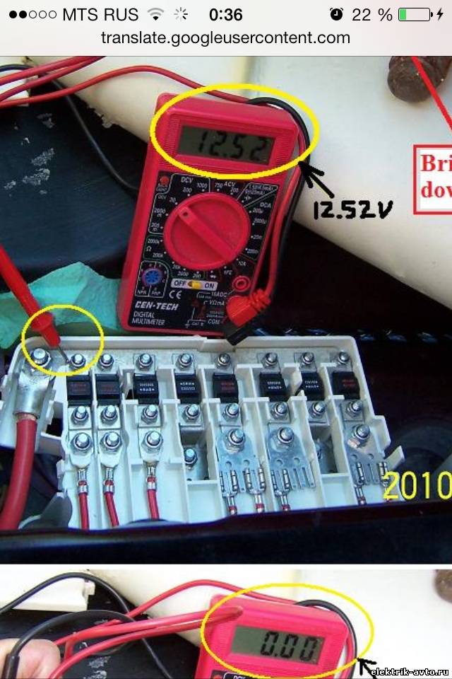

vecher58, Добрался я до предохранителей которые находятся под обшивкой пола переднего пассажира. Прозвонил преды, нашел один не рабочий, самый правый, вот за что он отвечает, я просто и для пробы не могу взять с чего либо. Нужно заказывать на экзисте. Прилагаю фото, фотка чужая, там тестят левый пред. А у меня самый правый. К чему он относится?

vecher58
Сообщений: 214
06:45
18.01.2014
Подбери медную проволочку по мощности преда и поставь временно, пока штатный пред в пути. Более чем уверен что это одно из питаний на замок, из-за него может питания на стартер и нет.
