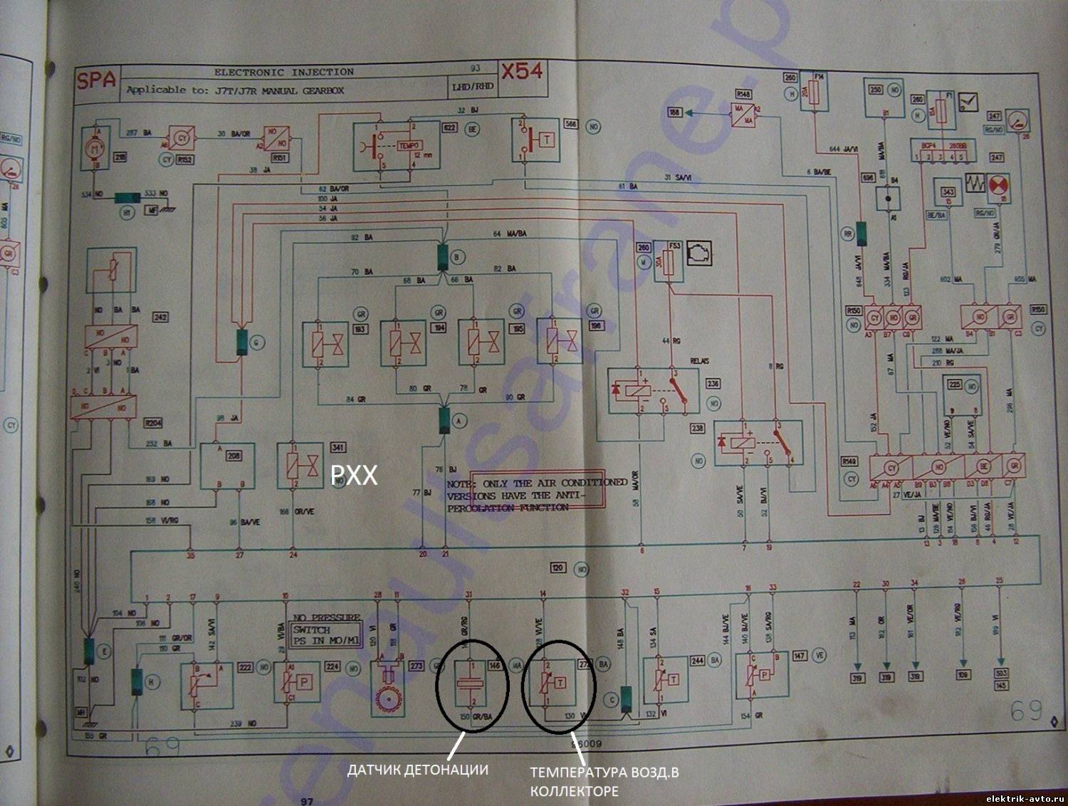

вся надежда на вас ребята!начну из далека.купил машину(самую ужасную-рено шафран),не было на ней холостого хода,начал проверять все датчики на сопротивление,кажется всё в норме.перед покупкой бывший хозяин видимо делал ремонт,и датчик детонации и датчик температуры воздуха во впускном коллекторе не были подключены,я даже проводов от них не нашел,и от РХХ до мозгов сигнала тоже нет,и напряжения на него тоже не идёт,думается что подключен совсем не тот разъём.Хочу все эти датчики подключить отдельно(то есть новые провода пустить от них самих до мозгов,в обход косы),самы главны вопрос,на датчиках два выхода,№1 и №2,на картинке они видны,как определить где из них какой?если я перепутаю их местами я ничего не спалю?и будут ли они после такого эксперемента работать?и в чем ещё может быть причина очень низких оборотов 300 об.м?(если на РХХ подать питание с генератора и добавить массу,обороты резко взлетают до 3000)но при нажатии пидали она захлёбывается и тупит.
