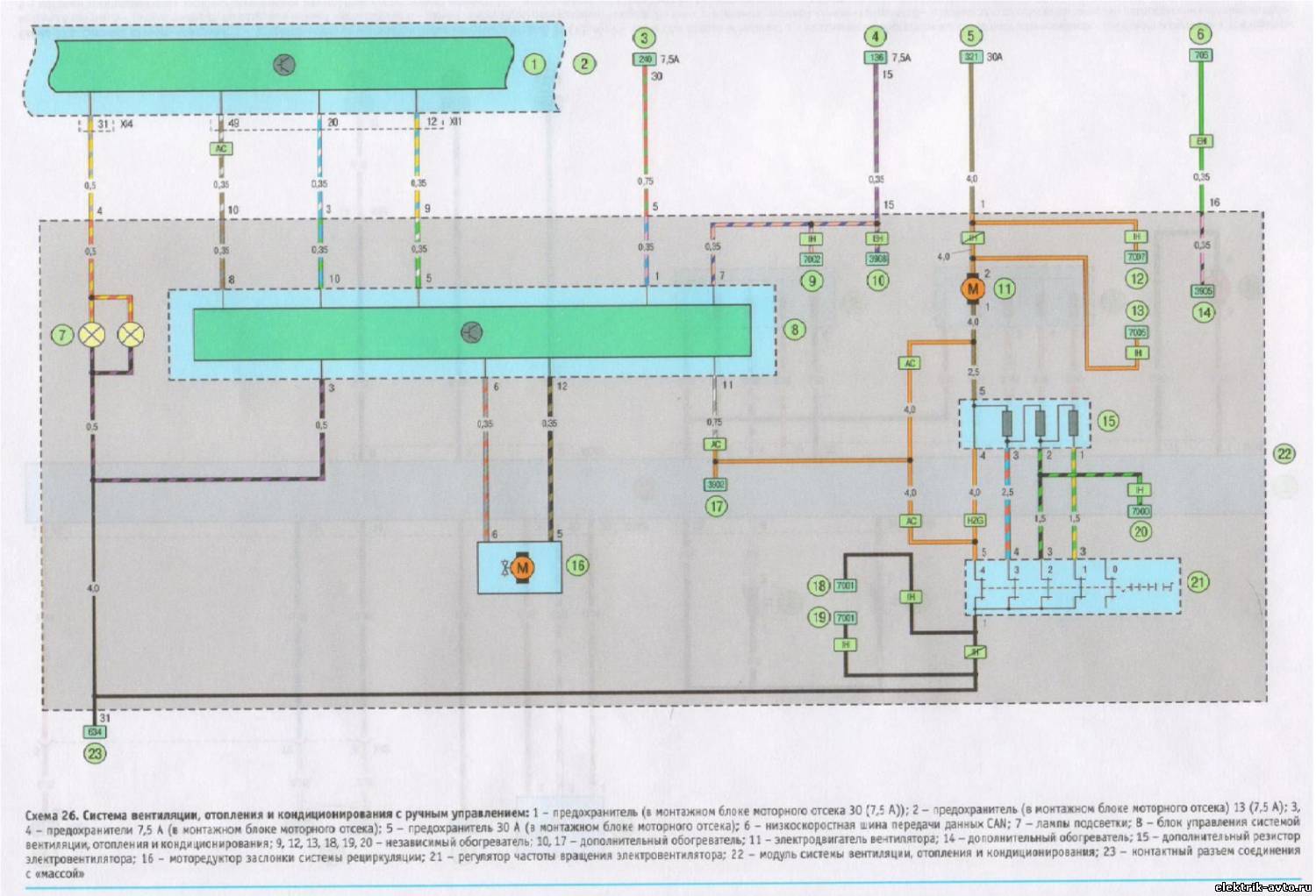

Здравствуйте! Ставлю кондей на Опель Корса и остался лишь один вопрос: как запитать кнопку включения кондиционера от вентилятора отопителя.
Цель: При неработающем вентиляторе - кондиционер не включится.
В общем у большинства авто все просто: вентилятор управляется плюсом и взять питание можно с переключателя (до резистора), но на моей машине на вентиляторе висит "+" постоянно, а управляется он минусом. Хотел взять появляющийся "-" с переключателя, без вентилятора все отлично в положении 0 массы нет, при переключении в любое положение на соответствующем контакте появляется масса, но при подключении вентилятора на тех же контактах появляется напряжение, к электрикам ездил, одни только лампочки поменять способны, другие не берутся из-за очереди на ремонт. Машину нужно срочно продавать, поэтому прошу помощи у вас.
Прилагаю схему данного узла
