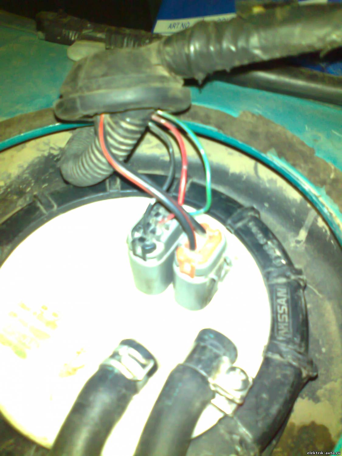

здравствуйте всем! такая проблема, nissan primera не показывает уровень топлива в чем причина кроме датчика на бензонасосе, подскажите распиновку проводов на датчик уровня топлива, и где они расположены, может ли быть проблема в щетке приборов, и как проверить?

ребята привет! все с нисаном разобрался! марка nissan primera (gd) P10 ,бензонасос расположен между богажником и заденим левым сиденьем!откручиваеи 3 болта,снимаем лючек!видим перед собой две фишки!фишка которая отвечает за показания уровня топлива это та на которой выходит 3 контакта,черный,крастный,зеленый!вторая фишка отвечает за подачу топлива(подача,обратка)датчик снимается отдельно от бензонасоса!на самом датчике идет 4 контакта:голубой,черный,серый,медный(цвета не имеет)!за уровень топлива отвечает медный провод припаянный к черному проводу,если медный провод оторван (как было в моем случае) та датчик уровня топлива на щитке приборов показывать не будет!
Прикрепления: 1499277.jpg (116.4 Kb)
