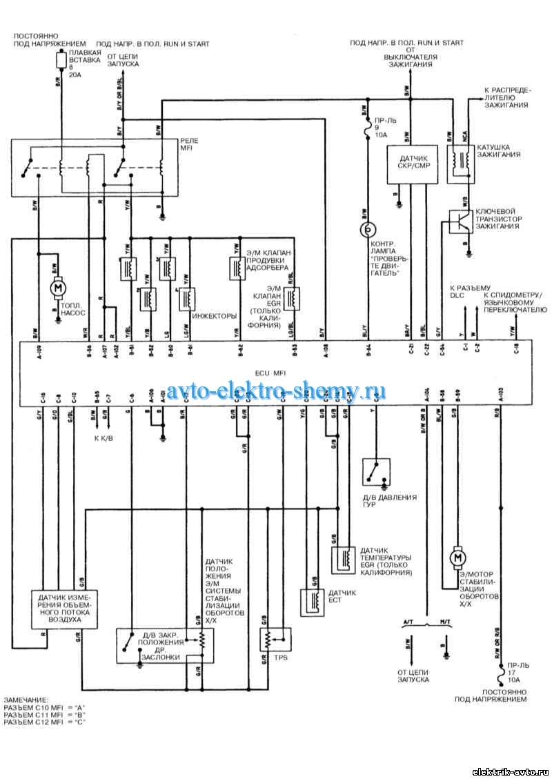

Привет всем!Дайте совет,пожалуйста.На Галанте пропала искра:хозяин поменял сам стартер и генератор и больше не завел.С трамблера идут 4 провода.Я так понял:"+","-","сигн.для форсунок","сигн.для зажитания".Кручу снятый трамблер рукой-форсунки щелкают,а на катушке зажигания торчит"-"постоянно,там гдн должны импульсы быть.То же самое,если отключаю трамблер и подаю импульсы на сигнальные провода:форсунки и РХХ реагируют,бабина молчит.Я думаюЮможет в мозгах транзистор выходной пробит?Схемы нет,делаю,исходя из логики.Буду признателен за помощь!

burov-vyazma, подойдёт возможно.

электрик,спасибо огромное!Буду пробовать.Я уже думал:если будет совсем туго,поставить коммутатор от ТАЗ-2108,но тогда опережение не будет регулироваться.
