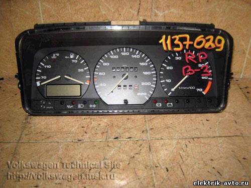

 доброго времени суток! на KR двигателе переделал мех инжектор на вазовский и теперь не могу подключить бк и тахометр. под капот выведено по одному красному проводу от них какой от чего не знаю и куда их воткнуть тоже. прошу помощи, гуру выручайте мож кто сталкивался

 vwb3, поподробней на KR двигателе переделал мех инжектор на вазовский Плз.
 vwb3
 Рядовой Группа: Пользователи Сообщений: 6 Статус: Оффлайн
 03:44
 20.07.2012
 поставил мозги и рампу от 12-ки форсунки от калины
 Генерал-полковник Группа: Пользователи Сообщений: 800 Статус: Оффлайн
 15:22
 20.07.2012
 vwb3, контроллёр(мозги) какой, бк и тахометр с него и бери.
 vwb3
 01:34
 21.07.2012
 поподробнее пожалуйста что с чего куда брать??
 14:07
 21.07.2012
 vwb3, напиши какой поставил контроллёр (мозги), что на нём написано. Потом подскажу куда подключать.
 vwb3
 21:12
 21.07.2012
 11188-1411020-21 автэл bosch мозги для 16кл калины
 21:28
 21.07.2012
 vwb3, 8-ножка на тахометр, 71-на бк . УДАЧИ!
 vwb3
 20:44
 31.07.2012
 спасибо большое!!! на днях попробую, тогда напишу отчетДобавлено (31.07.2012, 20:44)---------------------------------------------
 не помогло(((
 11:43
 01.08.2012
 vwb3, какая панель? Фото, возможно вход на тахометр надо переделать в панели. Ну бк должен работать (бк-марка или родной?)
 vwb3
 13:02
 03.08.2012
 панель родная и бк родной в панели который. спереди как на фотке а сзади слева щетка чуть правее пустой резиной шланг одет(наверн воздух в нем под давлением...) и центр на вращение спидометра
