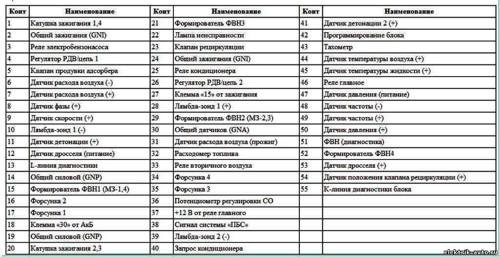

Доброго всем дня,подскажите где есть схема подключения Микас 7.2

timerДата: Воскресенье, 01.06.2014, 17:09 | Сообщение # 3
Сообщений: 181
Миним.выплата 100р.
Репутация: 2
Статус: Offline
распиновка микас ))
Прикрепления: 5114552.jpg(131.0 Kb)
