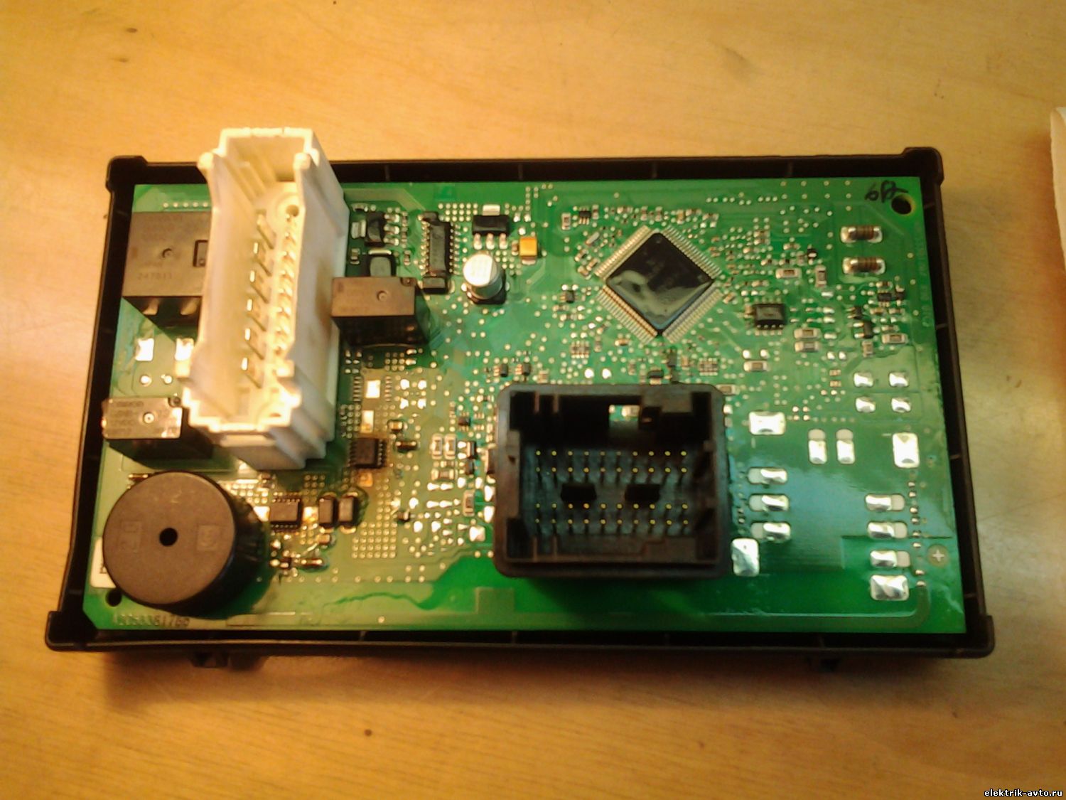

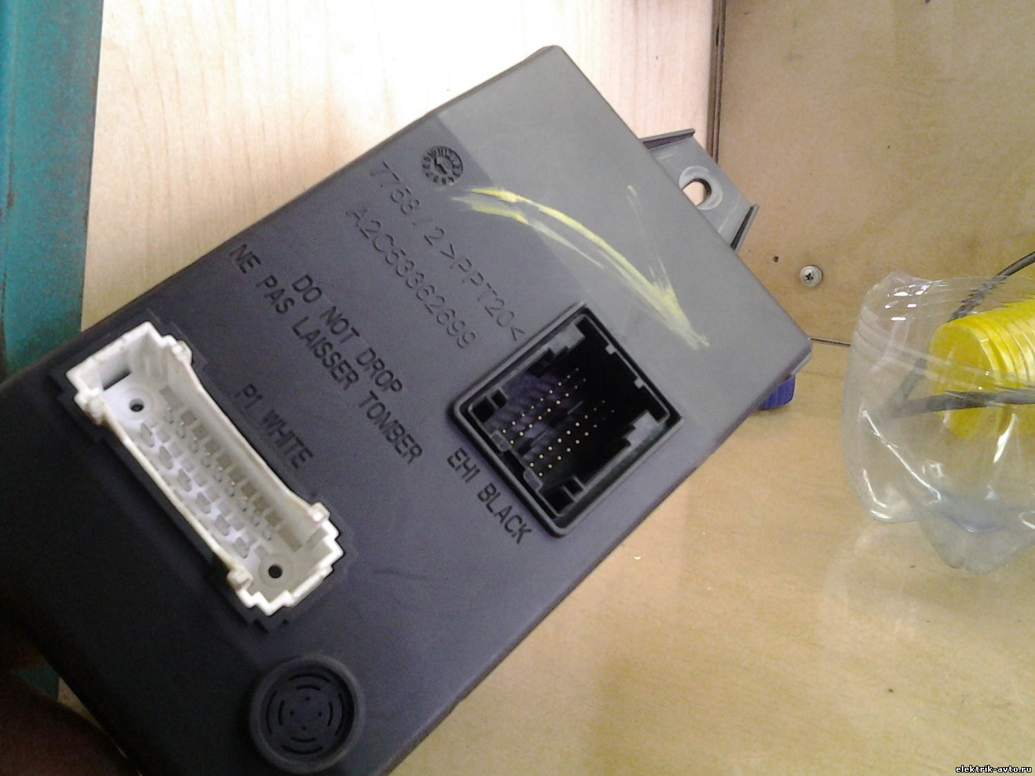

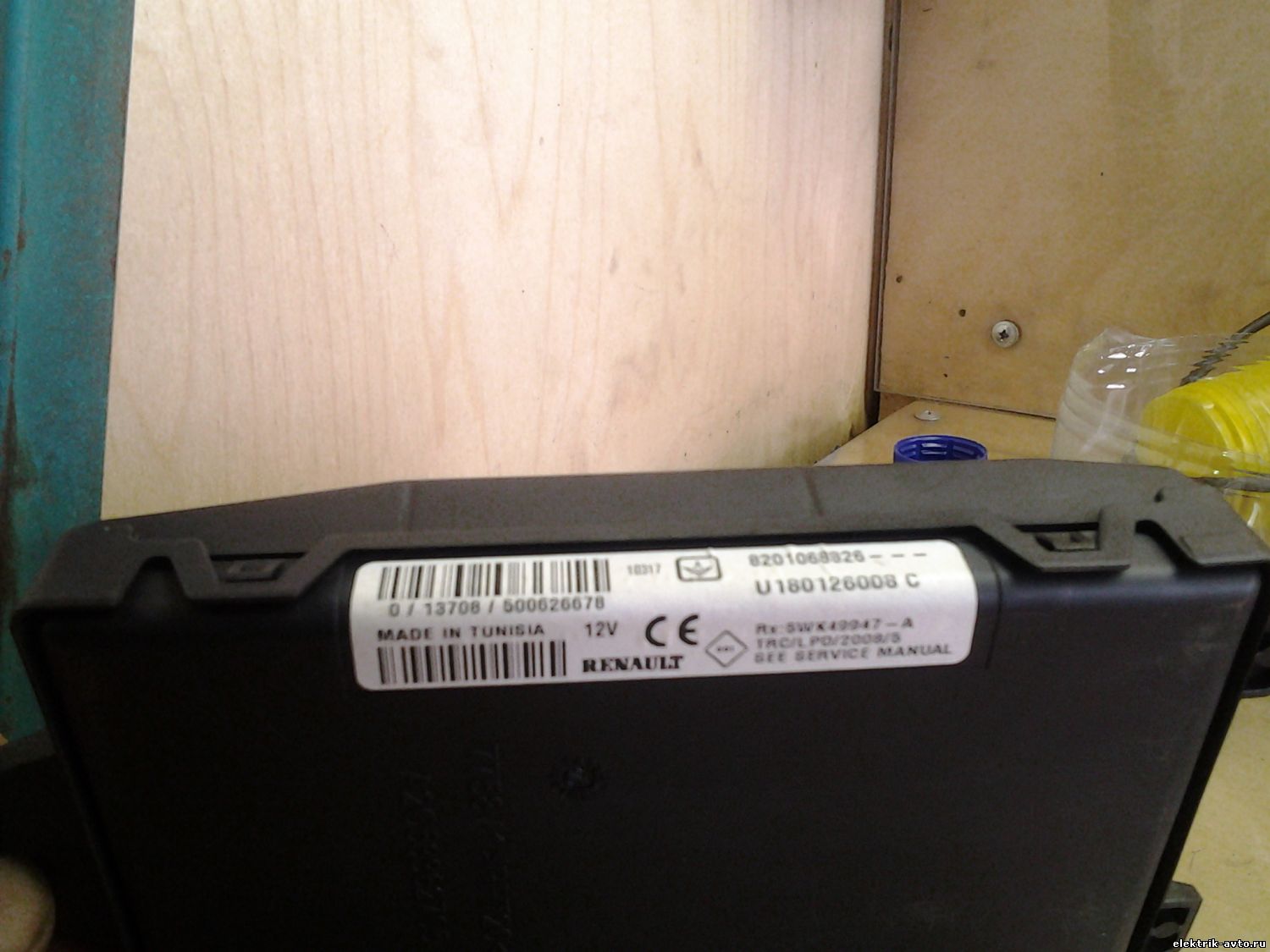

vn5e025astr-e нужно две штуки именно STR. Или у кого есть коммутационный блок не нужный (битый, горелый....) рено сандеро по сносной цене. Две недели клиента мурыжу, не удобно уже.
Сообщений: 1706
Репутация: 29
Такой блок.
Добавлено (20.06.2014, 00:23)
Всем спасибо проблему решил.
Добавлено (25.06.2014, 01:05)

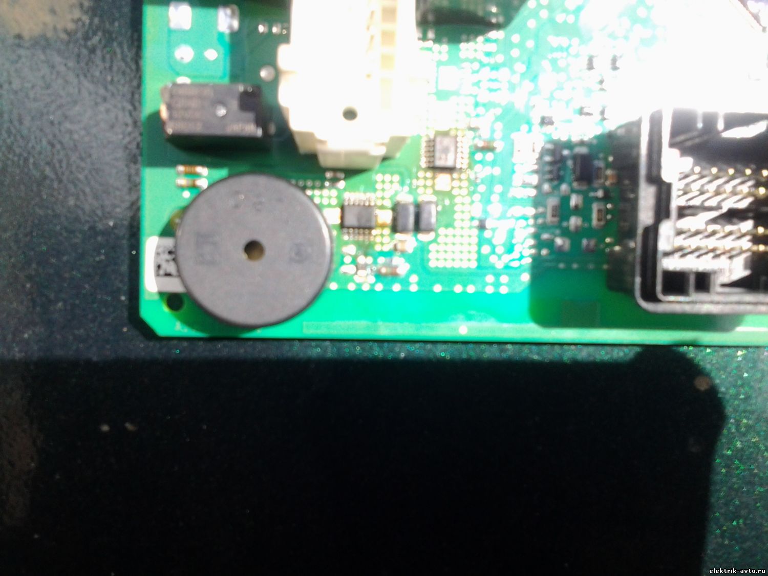

VN5E025AJTR -есть 3 штуки новые в упаковке, лишние остались и на место str встали как родные.
Сообщение отредактировал Fire - Среда, 25.06.2014, 01:08
Прикрепления: 9246010.jpg (148.5 Kb) · 1797551.jpg (116.6 Kb) · 9291126.jpg (101.0 Kb) · 4303956.jpg (118.6 Kb)
timer
Сообщений: 181
Репутация: 2
Fire, А в чем разница J от S
Сообщений: 1706
Репутация: 29
Капелюшку побольше корпус.
