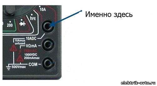

timer
Сообщений: 181
17:55
28.06.2014
grabovski, На 10 А!
timer
Сообщений: 181
18:06
28.06.2014
