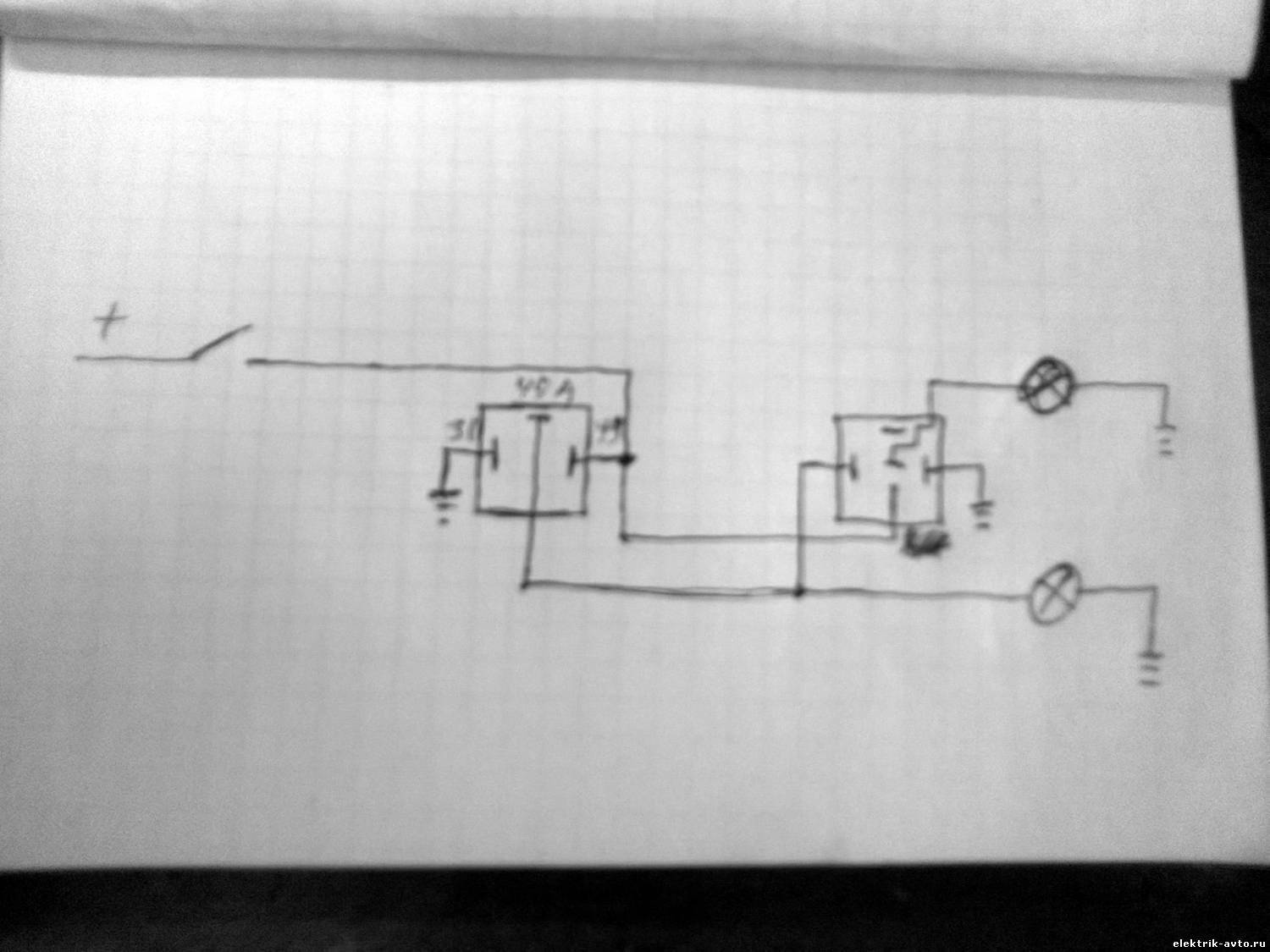

схема
Прикрепления: 9602953.jpg (120.5 Kb)

Добрый вечер. У меня вопрос: У меня в новой задней фаре две желтовато-белые лампы. Ну одну на поворотник, а вторую? Хотел сначала к поворотнику подцепить параллельно, но тут кто-то подбросил идейку пропустить их через реле стеклоочистителей, чтобы они мигали поочередно. Вечер, убитый на эксперименты ничего не дал. Можно ли как-то это реализовать путем всего одного дополнительного реле?

esgard, авто какое? Идейка к стеклоочистителю приведёт к ДТП.

поочередно-это как?с поворотами или отдельно

ваз 2114
Quote (виктор)
ну вот сам фонарь собственно:
снизу идут три больших (крайний габарит, средний задний ход, внутренний стоп), а сверху поменьше, два бело-желтых. Вот я и хочу, чтобы они поочереди мигали. Левый-правый-левый-правый.
Quote (электрик)
почему? Я же хочу заюзать дополнительное реле, для того и было куплено еще 2 реле стеклоочистителя.
Ну гляньте видео кстати
только вместо габарита будут две лампы поворотников.
вот кстати, откопал схему американских поворотников, но эксперименты дома по этой схеме ни к чему не привели. Для этих целей юзал реле 75.3777, по крайней мере номерация контактов такая же как на схеме.
