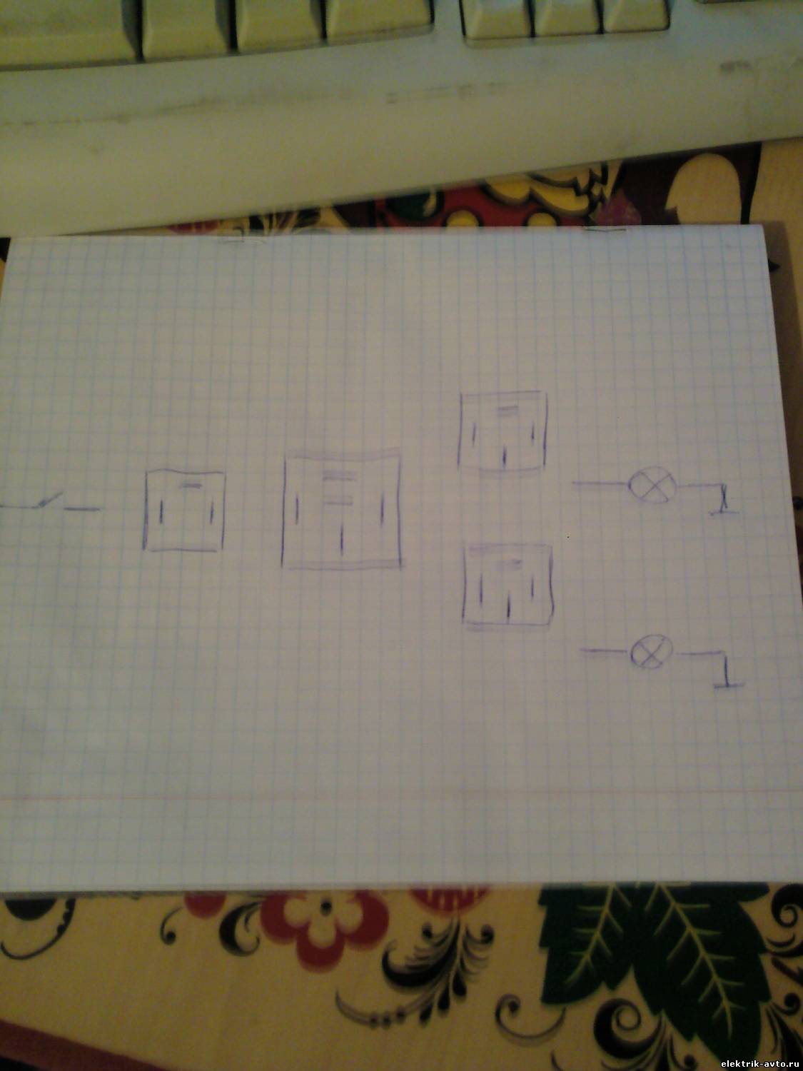

 помогите решить схему. стоит реле поворотов, потом обычное реле с 5 контактами, потом 2 замыкающих реле с 4 контактами, потом 2 лампочки. нужно чтобы лампы мигали по очереди с переодичностью 1 секунда  Нагрузка на реле поворотов должна быть 10 ампер Сообщение отредактировал svizist - Воскресенье, 24.06.2012, 19:14 |

 Реле поворотов-это,будем говорить,генератор импульсов,нагруженный на 5-ти конт.реле(85+,86-).С контактов 87 и87а пошло питание катушек 4-х конт.реле(85+,86-),контакты 87-30 которых коммутируют лампочки.На контакт 30 всех реле подаем + через ПРЕД!Если не разберешься,завтра попробую схему нарисовать.Добавлено (22.06.2012, 23:12)---------------------------------------------

 виктор абсолютно прав!

 burov-vyazma, последние 2 релюхи лишние, зачем дублировать.   |

 если смотреть по схеме--2 последние релюшки(выше сказано)на фиг не нужны!но вся ета система не будет работать пока от реле поворотов 49а контакт не не повесишь 2лампы по 21ватт параллельные(иначе часто щелкать будет!)или если с электроникой дружишь подбирай сопротивления! а вообще зачем это надо?

 Зачем морочить вот схема
