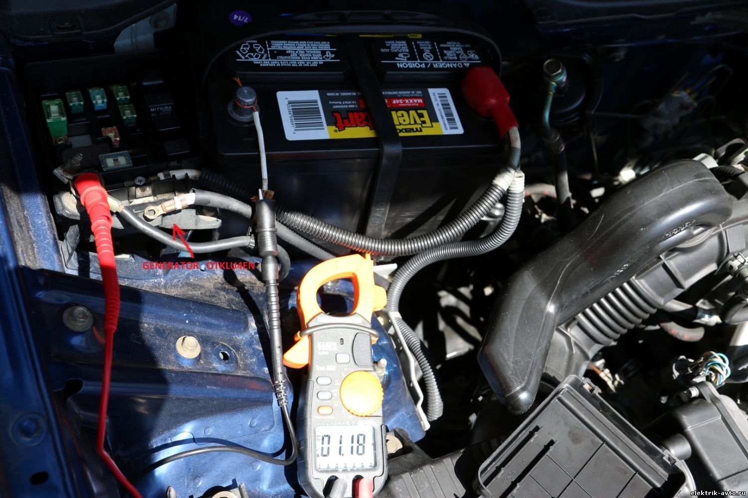

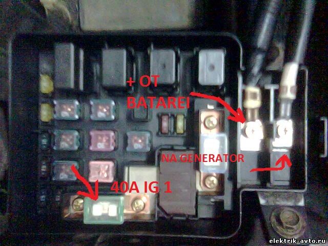

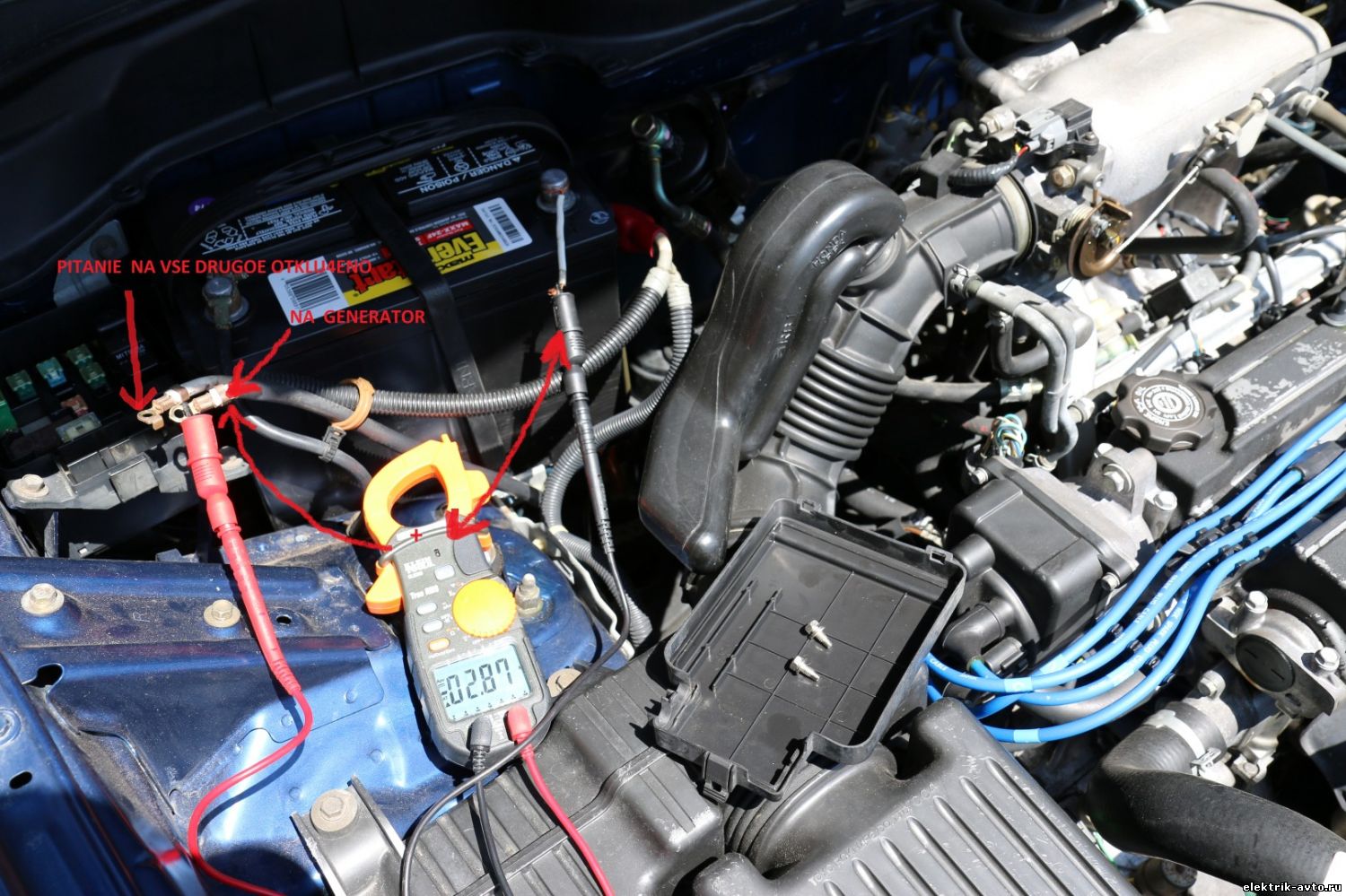

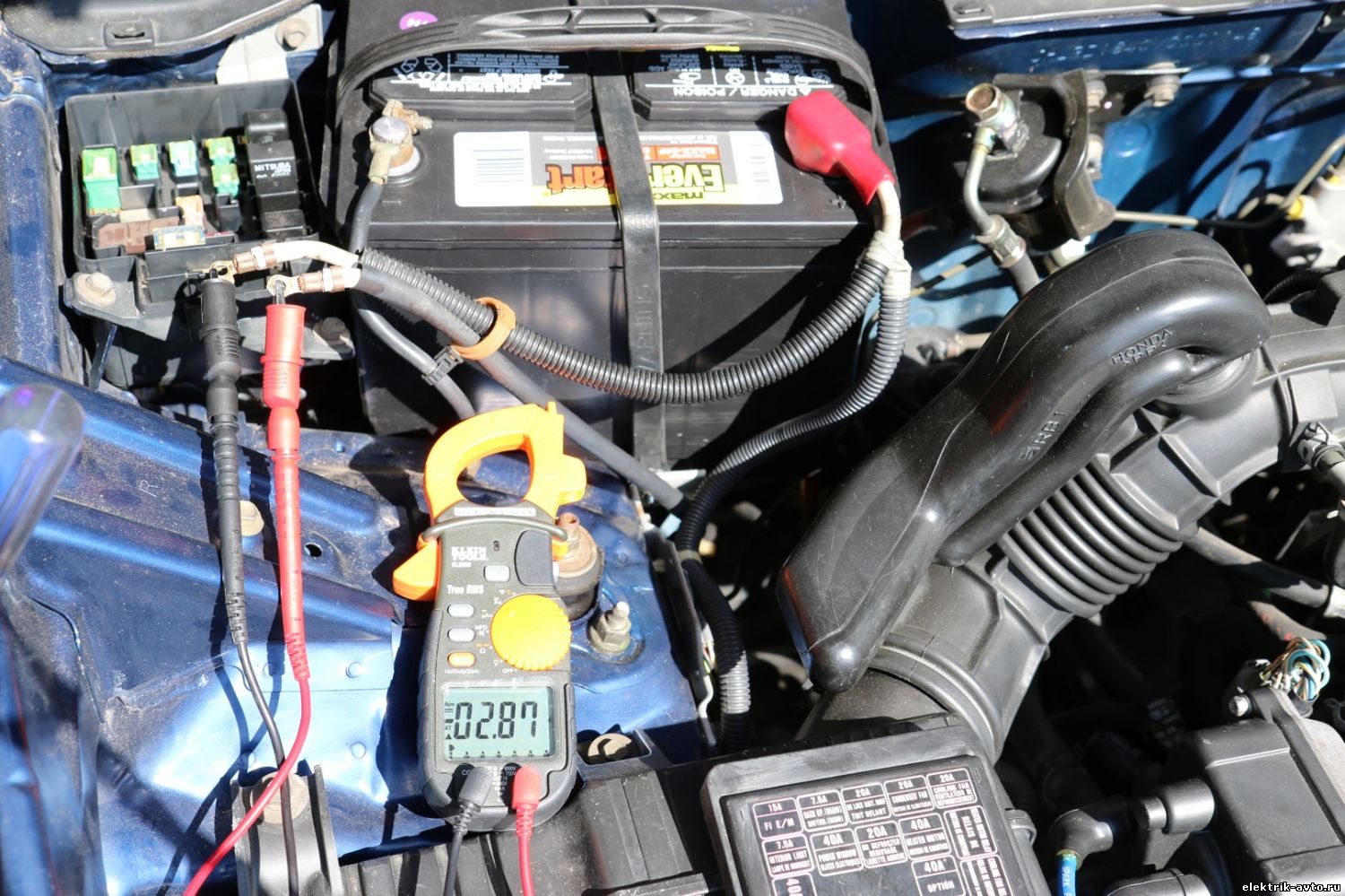

Zdravstvuyte!
1.7A ute4ka
.po pri4ine ne!vladeniya angliyskim( poka 4to)..) i otsutstviem jelaniya davat' dengi grabitelyam iz dilerskix ishu pomoshi na
sovetskom prostranstve..gde bil rojden i sdelan )! .. priobrel
poderjannuyu Hondu CR-V 1997 goda...poka menyal vtulki -rezinki v
podveskax...sel akkumulyator.pona4alu zaredil i vse bilo OK, no 4erez 2
dnya prostoya opyat'...!..potom zarejal i sbrasival kleymu...no 4erez
3-4 dnya prostoya vse povtorilos'...pomenyal ya ego...zaryadil...derjit
dolgo krutit bodro...no vsetaki saditca ...kupil testee i ...vrezalsa v
minus(-)...pokazivaet 1.6-1.7 A...poxoje mnogo o4en'....otklu4il
signalku...vidernul 2 shtekera idushie ot klu4a zajiganiya, vidernul CD
chenger...otklu4il starter...generator.... podergal vse
predoxraniteli, v salone i pod kapotom....- 0 !...1.7 ute4ka...no pod
kapotom ostavalos 2 bolshix predoxranitelya...odin batarei (kajetca na
100A)... i drugoy na 40A IG 1.../ predoxranitel zajiganiya / ....samoe
interesnoe 4to ute4ka propadaet kogda predoxranitel i provod na
generator ne podklu4eni oba ! kogda oba otklu4eni ya poo4eredno
prijimayu predoxranitel' na mesto i ute4ka est'.....ili dayu pitanie na
generator bez predoxranitelya....proboval i bez shtekera,... na
generatore kotoriy..vitashil ego prijal predoxranitel' -ute4ka est' ! ...
otklu4il genu...
stoit toko prikru4ennaya k bloku...bez vsego.. prijimayu
predoxranitel..vse to je ...1.7A....
GDE KOPAT'...4TO SMOTRET' ..POJALUSTA PODSKAJITE ESLI MOJETE..
