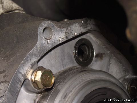

Коробка механика, между коробкой и раздаткой бежит масло. Снял раздатку, там два сальника (один в коробке, другой в раздатке) поменял оба, непомогло. Масло уходит и из коробки и из раздатки.

Хоть бы фотку приложил. Но думаю без снятия не обойтись. Возможно забыл поменять два маленьких сальника на штоке выбора передач.
Сообщений: 1706
Репутация: 29
Фотку нашел на просторах инета. Вот этот сальник сопливит в большенстве случаев на раздатке и на коробке.

Понял, буду меня его, спасибо.

сальник кулисы

Все поменял, больше не бежит  smile спасибо за советы.
