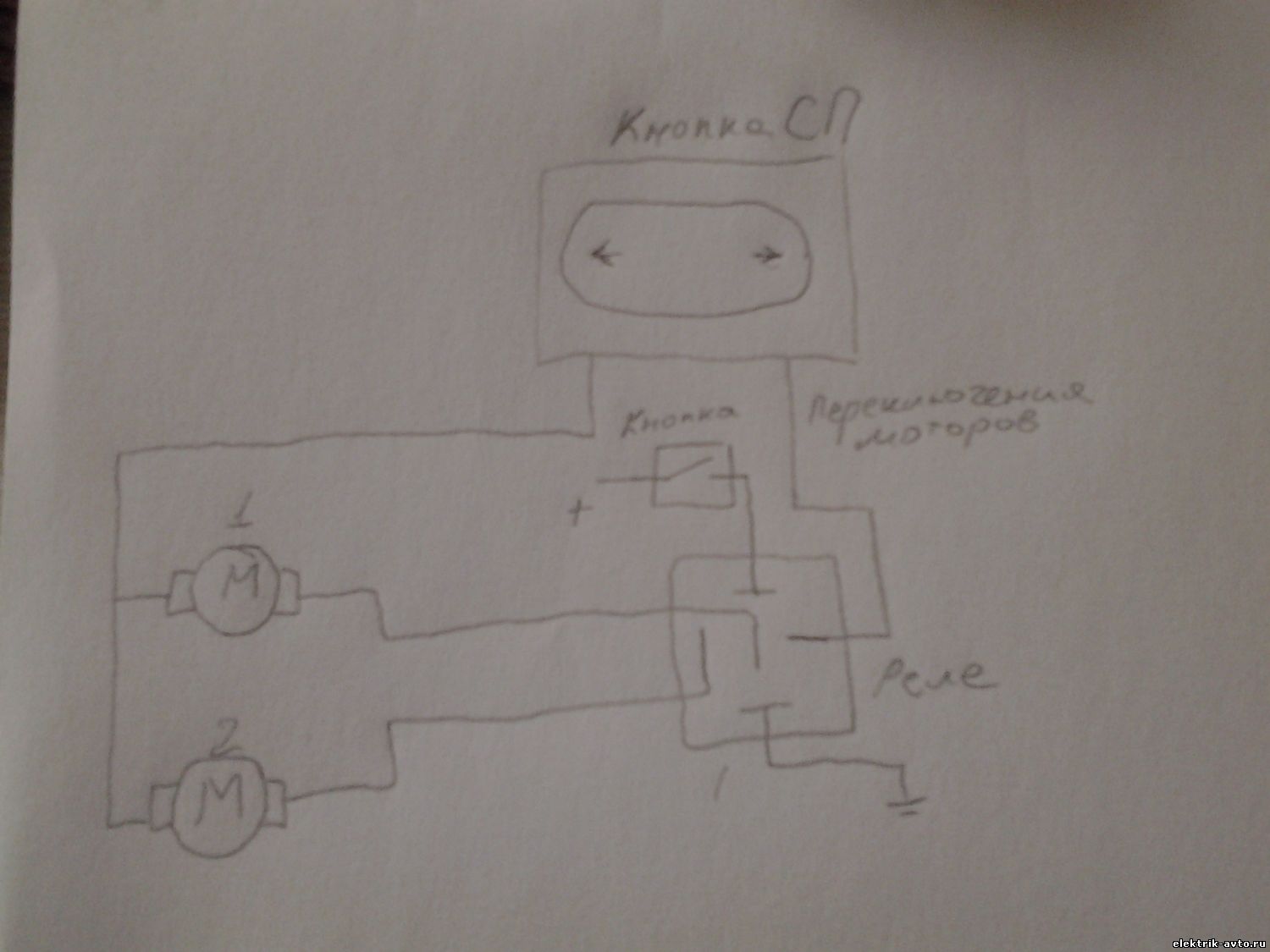

Мужики Здравствуйте! Смотрите имеется машина Ваз приора. Установили двойные стекла, то есть имееться четыре стеклоподъемника на передних дверях, два в каждом. Нужно поставить секретную кнопочку для переключения этих стеклоподъемников через реле. То есть что бы с одной своей родной кнопки можно было эксплуатировать оба моторчика в одной двери, методом переключения этой кнопки. Эвообще возможно ли такое

В принципе можно. Как понимаю сейчас от одной кнопки идет питание к обоим моторам. Так поставить 5и контакное реле в разрыв и вывести управление. Будет работать либо 1 либо другой. Но я бы не парился а просто поставил кнопку в разрыв питания на один из моторов. Себе я просто заклеял бронирушей пленкой Люмар. Кому интересно роликов в инете полно, это так и есть, хрен разобьешь. Для эксперемента от 09 стекло клеили и били, задолбались.

Генерал лейтенант, а можно схему хоть примитивную

Определитесь какую (алгоритм работы)

Нужно что бы переключением кнопки со штатной кнопки можно управлять обеими стеклоподъемниками раздельно

Типа так. Но если кнопка замкнута на + будет реле запитано. Поэтому его лучше взять после ЗЗ. Тогда при выключеном зажигании мотор2 вообще не будет работать.
