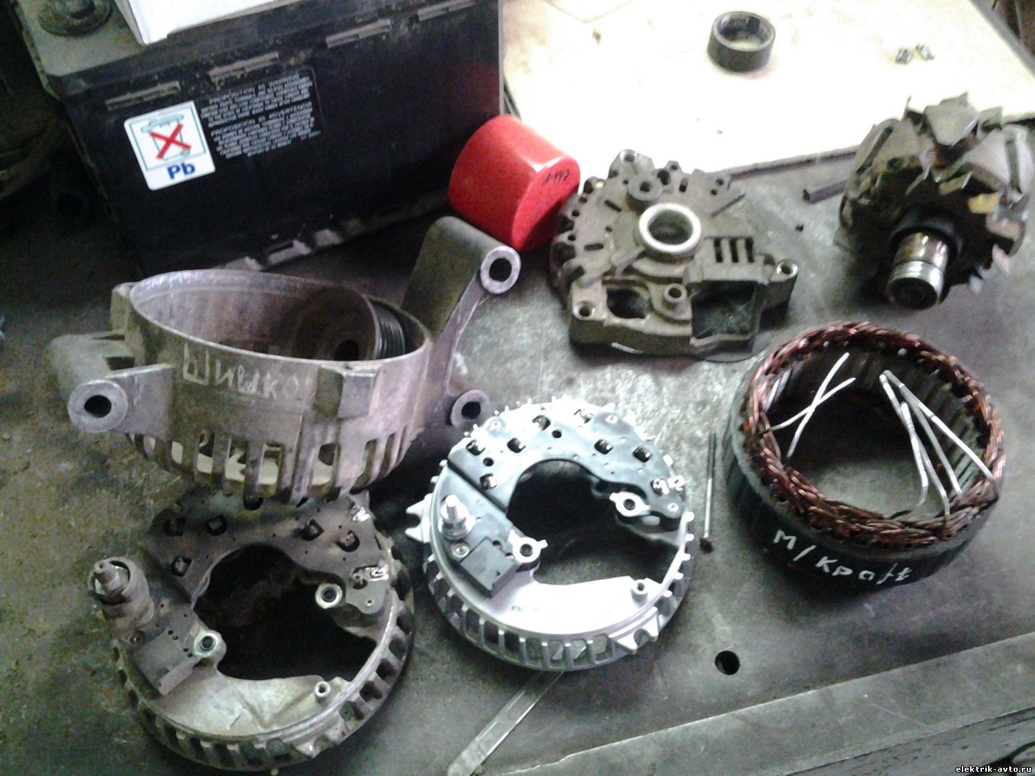

 Расскажу такую историю: раньше еще в СССРе выпускался такой радиоприемник "Былина" назывался., ставился на советские "Москвичи" и "Жигули" и так себе ничего работал. Но вот если поставить его на иномарку, начинал свистеть, а все почему?
 На жигулевских генераторах есть шумоподавляющий конденсатор, а на иномарочных нет! Просто все "человеческие" магнитолы имеют встроенный  шумоподавитель, это к сожалению не относится к "китайским"
 22:44
 01.09.2014
 На счет иномарок боюсь Вы погорячились. Он уже встроен в диодник либо в регулятор. Зависит от конструкции. Конечно он не привычного ВАЗовского вида и зачастую не съемный. Меняется чаще всего с диодником. Вот вам маленький пример фордовского диодного моста. Маленький квадрат возле силового выхода. Это и есть конденсатор.  Добавлено (01.09.2014, 22:44)---------------------------------------------
