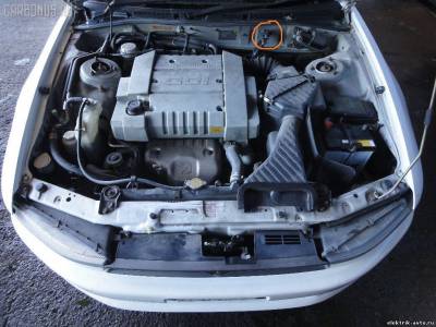

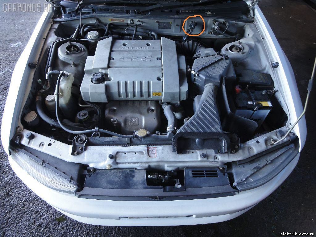

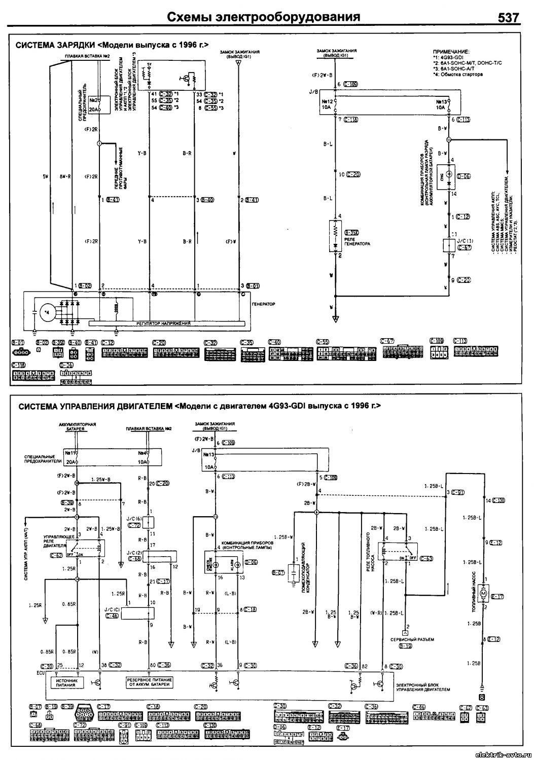

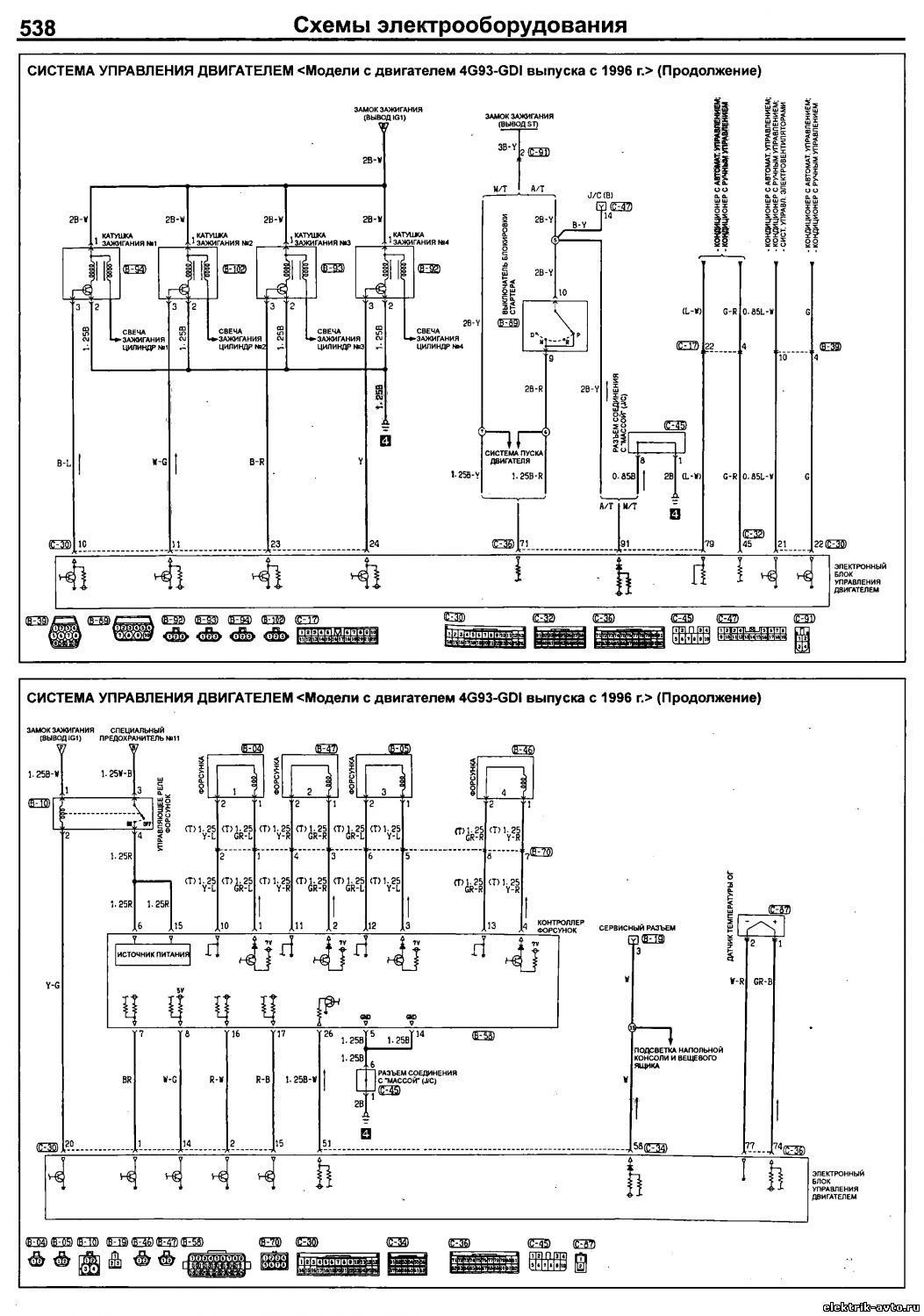

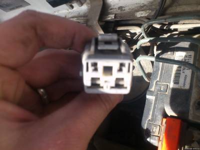

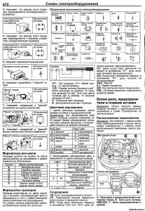

Здравствуйте уважаемые авто электро любители. имею в распоряженни мою первую машинку mitsubishi galant japan 1998 двигатель 4g93 gdi. Столкнулся с проблемой в зажигании. стартер крутится но не заводится, выяснил что не работают форсунки которые питаются от нормально разомкнутого управляющего реле форсунок MD343110 RELAY, FUEL INJECTOR DRIVE 1996.11.1 — 1998.07.3 (на схемах обозначенного B-10)
На 1 контакт этого рыле с замка зажигания (IG1) должно придти 12 вольт чтобы оно сработало, а с него

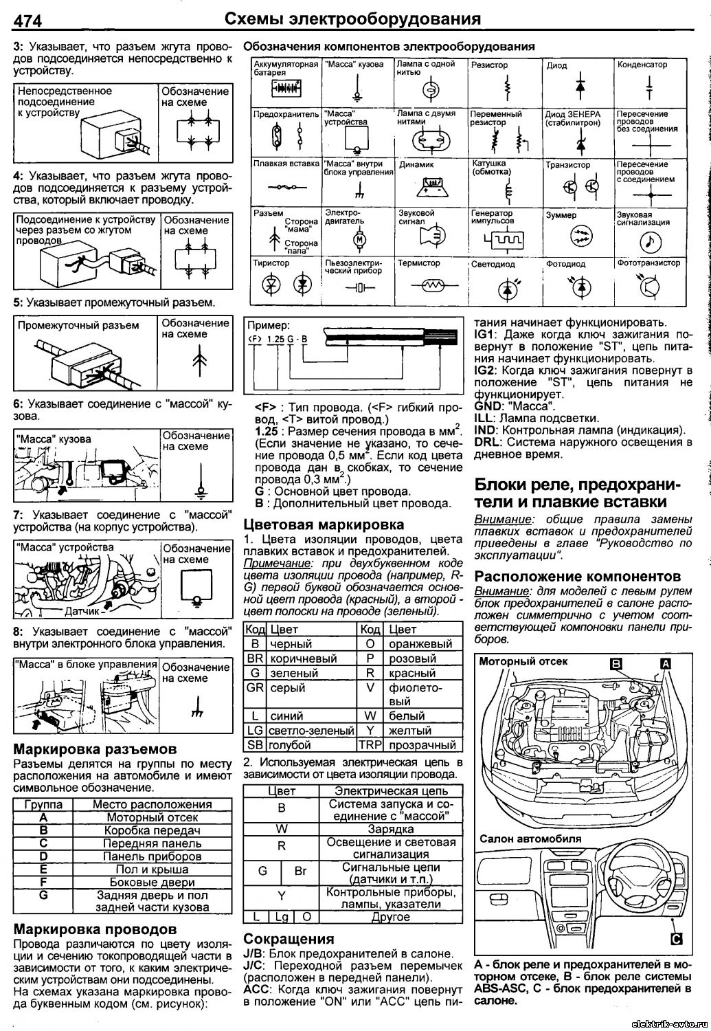

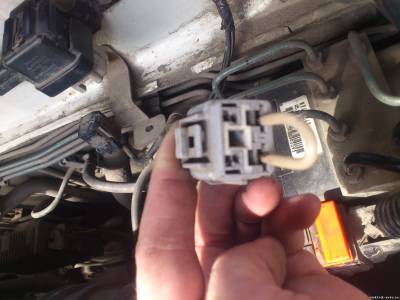

приходит 3 вольта почему то всегда , даже когда ключ вытаскиваю. На остальных трёх контактах всегда 12 вольт. реле исправное - подавал 12 вольт - щёлкало. Когда вставляю перемычку в штекер от реле форсунок под капотом между 3 и 4 контактами мотор заводится, когда убираю глохнет. Всё остальное работает езжу пока с перемычкой. фото схем и реле прилагаю. Помогите пожалуйста.
