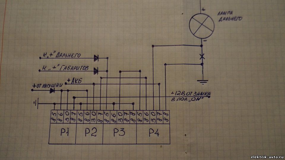

Посмотрите знатоки схему дневного ходового огня *дальний в пол накала* подойдет ли она конкретно на волгу сайбер аккп.Она подразумевает в себе включение ДХО при нажатии педали тормоза

Данная тема пол накала поднималась. Бросайте эти глупости.

этож какому бедняге такая схемка привиделась.отрубать на одной фаре массу через 5ти контактную реле с подачей плюса на дальний

В принципе рабочая схема, доработать выключение при постановке на ручник будет вообще "тема".
