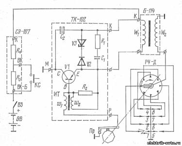

 Подскажите как подключить тахометр на АЗЛК 2141, при замене зажигания на транзистор коммутатор ТК-102, не работает. При родной схеме работает. Нужен дельный совет.
 Генерал-лейтенант Группа: Пользователи Сообщений: 553 Статус: Оффлайн
 10:05
 14.09.2014
 Вы подключили на катушку или на вход прерывателя - распределителя?
 Gararti
 Рядовой Группа: Пользователи Сообщений: 3 Статус: Оффлайн
 14:52
 14.09.2014
 На коммутаторе где выходит сигнал на прерыватель, пробовал и на катушке где обозначен К и на другой зажим на катушке эффект нулевой.
 Gararti
 14:55
 14.09.2014
   Если реально нарисуйте где подключить.
 19:10
 14.09.2014
 Тахометр должен подключаться на безимянную клемму ТК. Но скорее всего придётся подключаться к генератору на любой вывод статорной обмотки.
