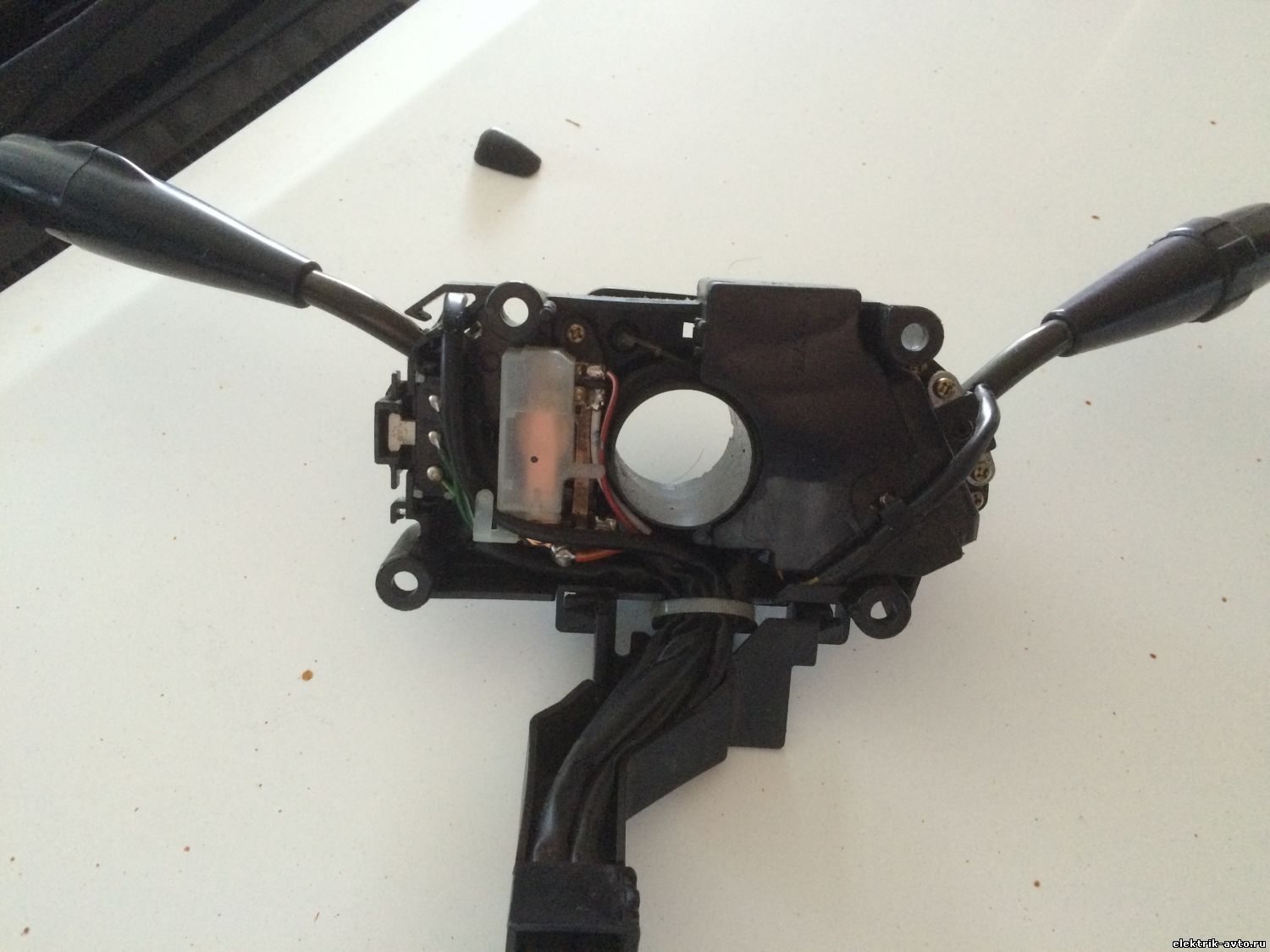

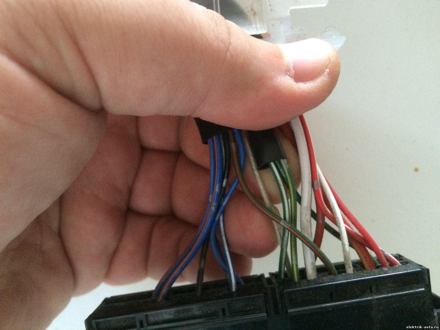

13:35
12.10.2014
Подрулевой переключатель с проводкой фоткните.
