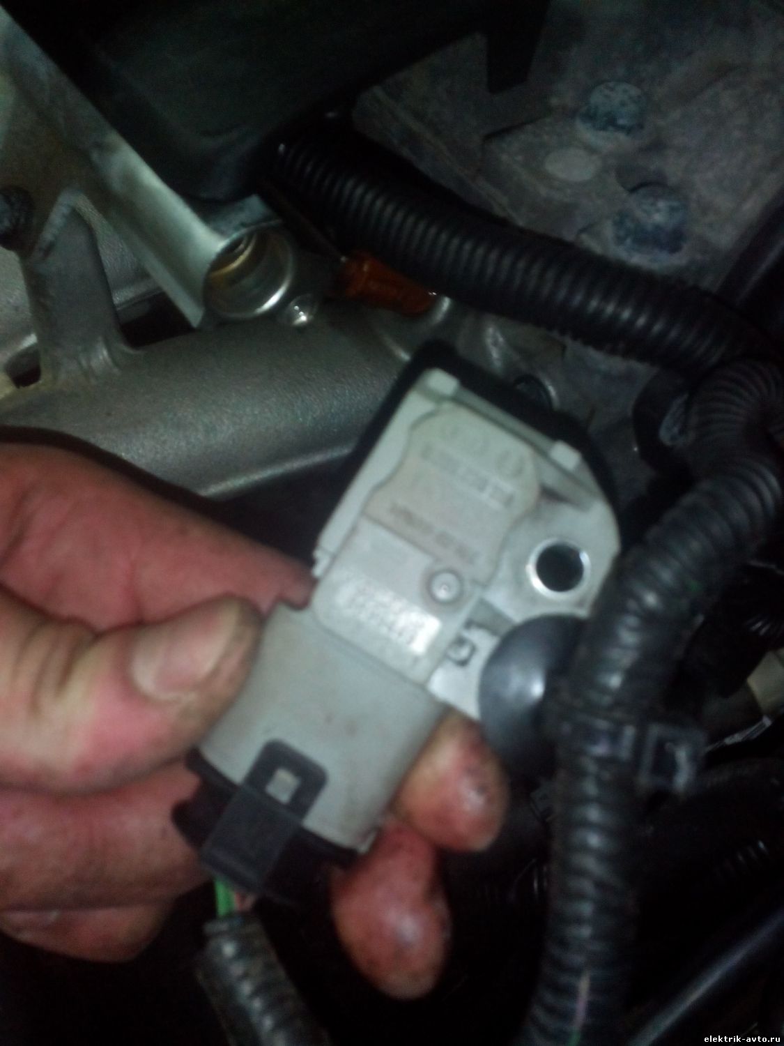

Здравствуйте,прошу помочь дельным советом по следуещей машине Volvo XC90 AWD 2,5 . Сделал диагностику не диллерским сканером показала ошибки 2900 Давление топлива и 290D Давление топлива. Поменяли оба топливных насоса,сеточку,фильтр тонкой очистки, результат следующий, до 3000 оборотов машина едет хорошо,после начинает аж но дергаться как будто держут , не едет совсем, катализатор чистый , бак чистый,грешу на две вещи: Датчик давления топлива и на блок управления давлением топлива, самое что интересное после разбора авто увидел что блок управления давлением стоит от Ford, имеет ли это разницу или нет не знаю, давление при ХХ 400 кПА, при кикдауне 139кПА, если нужны еще какие либо данные могу предоставить. Заранее благодарен кто чем помог.
