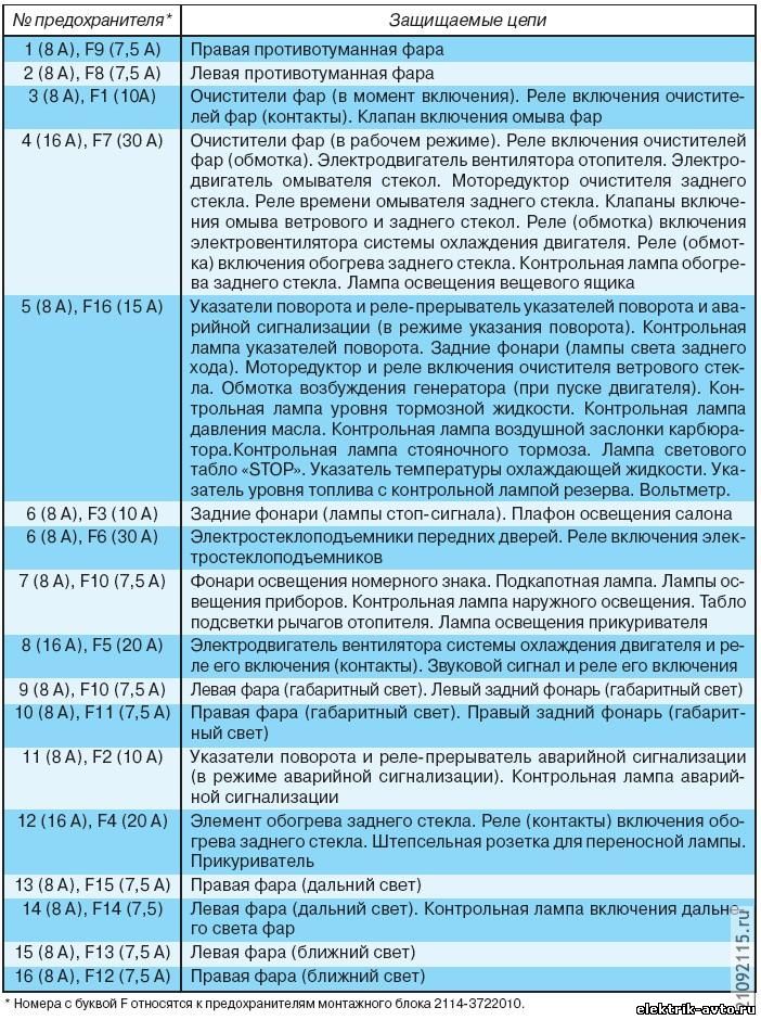

Конечно я пошутил Изучайте мать часть предохранитель 5 Или книгу купите если сомневаетесь в моей компетентности по данному вопросу.
22:40
05.10.2014
Из книги 2108

Отсоедените фишку Х11 и попробуйте установить предохранитель. Блок у вас со старыми предами но на этой картинке более понятно какой разъем снять. Потом напишите сгорит или нет.
