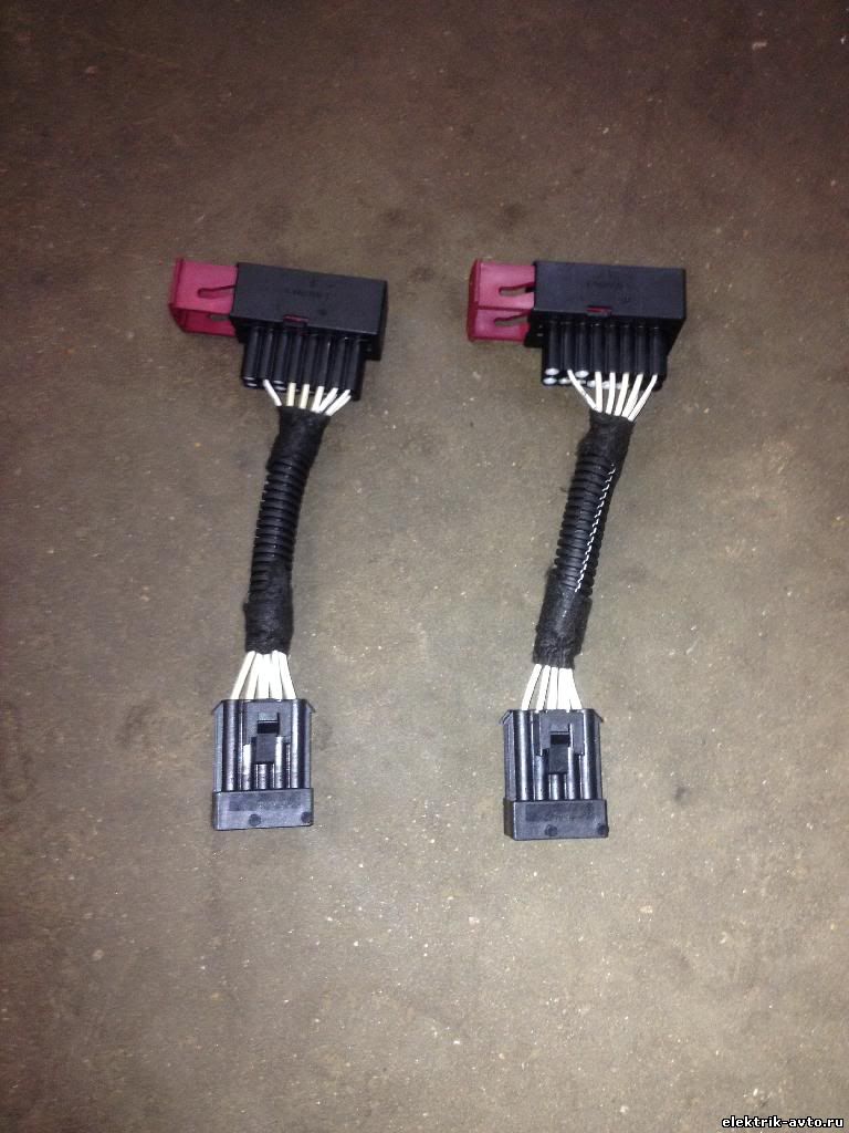

Всем доброго дня!

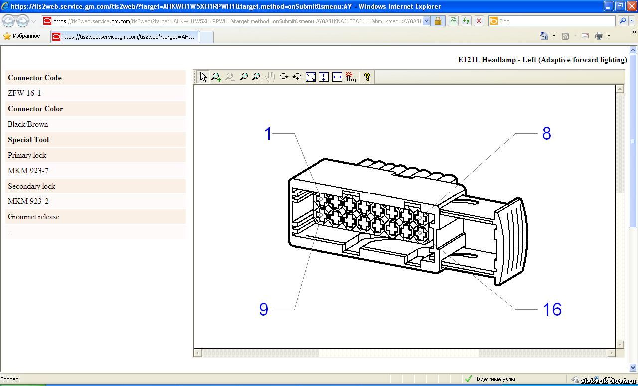

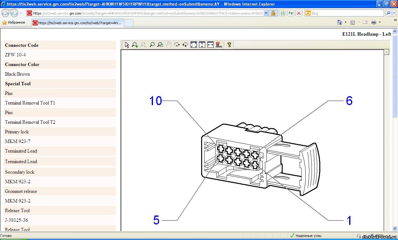

Имеется Corsa D 2008, с AFL. Попал в небольшое дтп, разбил фары и бампер, и решил поставить рестайлинг. В итоге столкнулся с проблемой - у старых и новых afl-фар разные фишки (больше разьемов стало). Нашел схемы в TIS, теперь ищу умельца, который сможет сделать переходники.

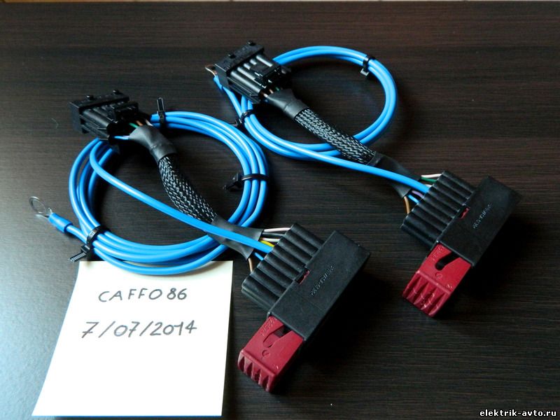

Примеры от умельцев в Европе, высылать не хотят.

Если найдете фишки к фарам, можно поштучно из старой вытащить провода и собрать под новые фары.

Сделайте времянку. Вытащите каждый провод из разъема, заизолируйте термоусадкой и воткните в фару без фишки. В соответствии с распиновкой самой фары.

как правило где покупаешь фары, магнитолу, сигнализацию без разницы - так же есть комплектующие к ним.... у нас так по крайней мере. Купить фишки под новые фары , вытащить проводки из старой фишки в вотыкнуть их в новые ... И зачем тогда переходники?
