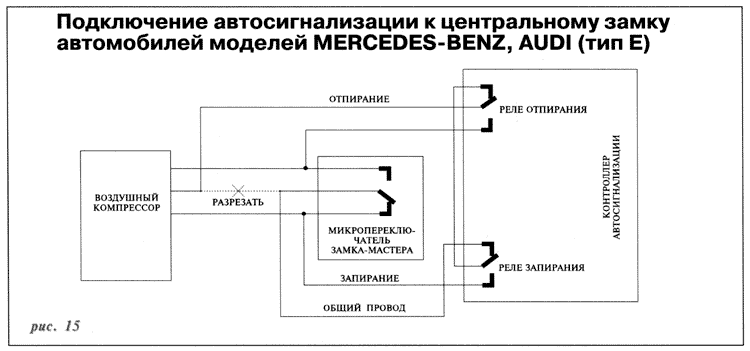

 И еще одна проблема, установил сигнализацию и  последний рубеж был подключение к Бело-зеленому проводку на кнопке открытия-закрытия центрального замка. Значит исходя из памяти: открыть полная "масса"  закрыть   "масса" через резистор 200ом.  Спаял подключил, нажимаю Закрыть компрессор молчит, открыть работает. Тобиш получается реагирует только на команду открытия, узнавал у людей со стажем, говорят есть какой то блок отвечающий за управления кан шиной этой.
 Сталкивался может кто нибудь  таким?
 09:56
 07.11.2014
 Эта схема не устроит?
 Ванька
 Сержант Группа: Пользователи Сообщений: 35 Статус: Оффлайн
 10:07
 07.11.2014
 Fire, это на 124 кузов, у 210 центральный управляется одним проводом который подает только минус .
