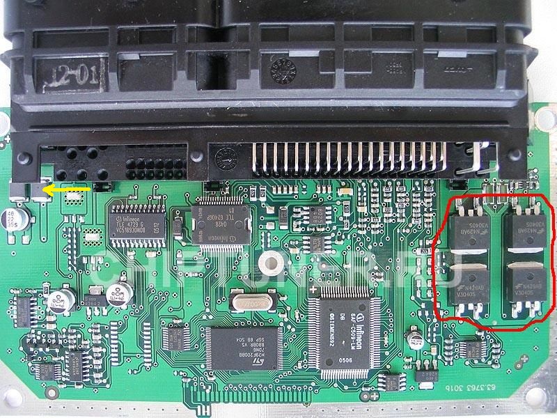

это блок управления, очень нужно знать, что за элемент обозначен желтой стрелкой!

а по схеме прикинуть нельзя по виду на диод похоже

Точно диод! Только вот маркировку чтоб узнать придется найти схему. В ней должна быть маркировка

Это Стабилетрон на 14 или 15 В Они стоят на всех блоках на входе для защиты от перенапряжения и скачков.
