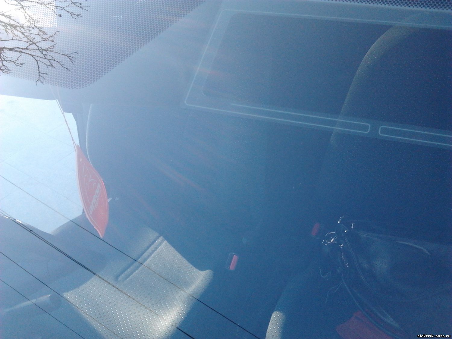

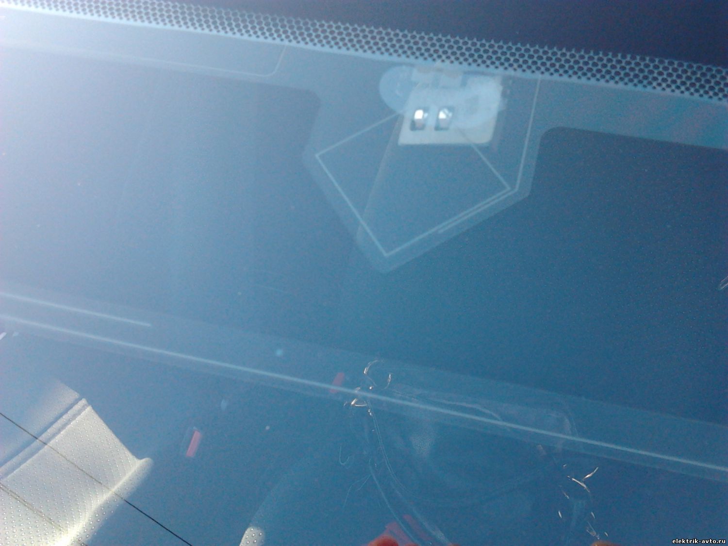

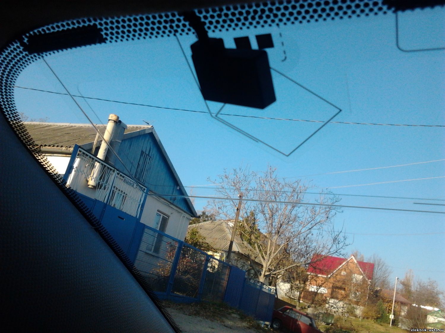

Вытирала внутри лобовое стекло и сорвала датчик (не знаю как называется эта штука) обогрева. Не знаю, что делать, как починить. У меня тойота Витц 2005 года. Посоветовали купить Контактол, но что-то мне не внушает доверия это клей. Завтра сделаю фото и скину.

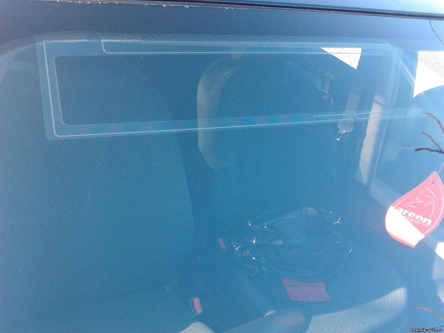

Не знаю, но когда наледь на стекле, включаю обдув, лед начинает таять сверху. Там такая маленькая квадратная пластмассовая штука слева в верхнем углу-ее оторвала.На самом стекле по верху идут прямоугольные (не знаю как называется) рамки.Добавлено (12.11.2014, 22:48) --------------------------------------------- На датчик дождя не похоже

Похожа на TVантену. На стекле все это наклеено пленкой?

Там видно, по обе стороны стекла как рамки, внутри похоже металлическая нить. Не знаю что это. Но когда тает лед на стекле-сверху начинает. Стоит штатный проигрыватель-там все: и TV, MG3,MPEG4,DVD.

Обогрев стекла выглядит по другому . И контакты выведены под панели, тряпкой без серьезного разбора авто не подобраться (для сравнения взгляните на заднее стекло, нити есть, кувствуются ногтем именно нить на самом стекле , ни каких пленок лишних нет и контактов не видно. Обогрев лобового "нити"можно увидить под определенным углом (еле заметная сетка) с ячейкой 3-5 мм по всему стеклу. В Вашем случае это устанавливали сами и скорее TVантена. Клеить точно не вариант (не держит при перепадах температуры) а попытаться припаять без осмотра не скажешь. Обогрев можете включить и проверить греет или нет.Добавлено (13.11.2014, 15:20) --------------------------------------------- А антену можно и заменить. Они есть внутрисалонные и наружные. Любой установщик музыки легко может решить Ваш вопрос. Добавлено (13.11.2014, 15:22) --------------------------------------------- Но на лобовое я клеить не стал бы. Поленились тянуть провода на зад.

Завтра включу обогрев, машинка из Японии покупала на аукционе в 2008, она такая приехала. На заднем стекле все нити целые, все в отличном состоянии, а это не знаю что. Проверю, отпишусь.

100% тв антенна только на праворульные авто поэтому контактный разьем слева. проверьте работу телевизора.контакты должны быть прижимными клеется сам корпус
