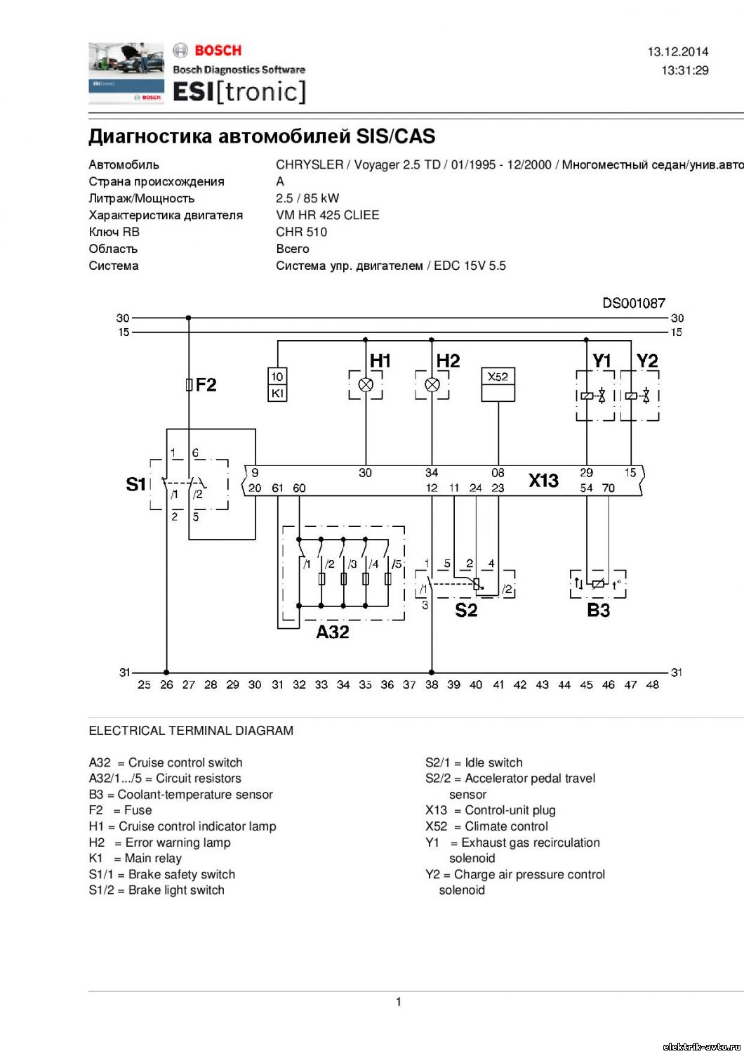

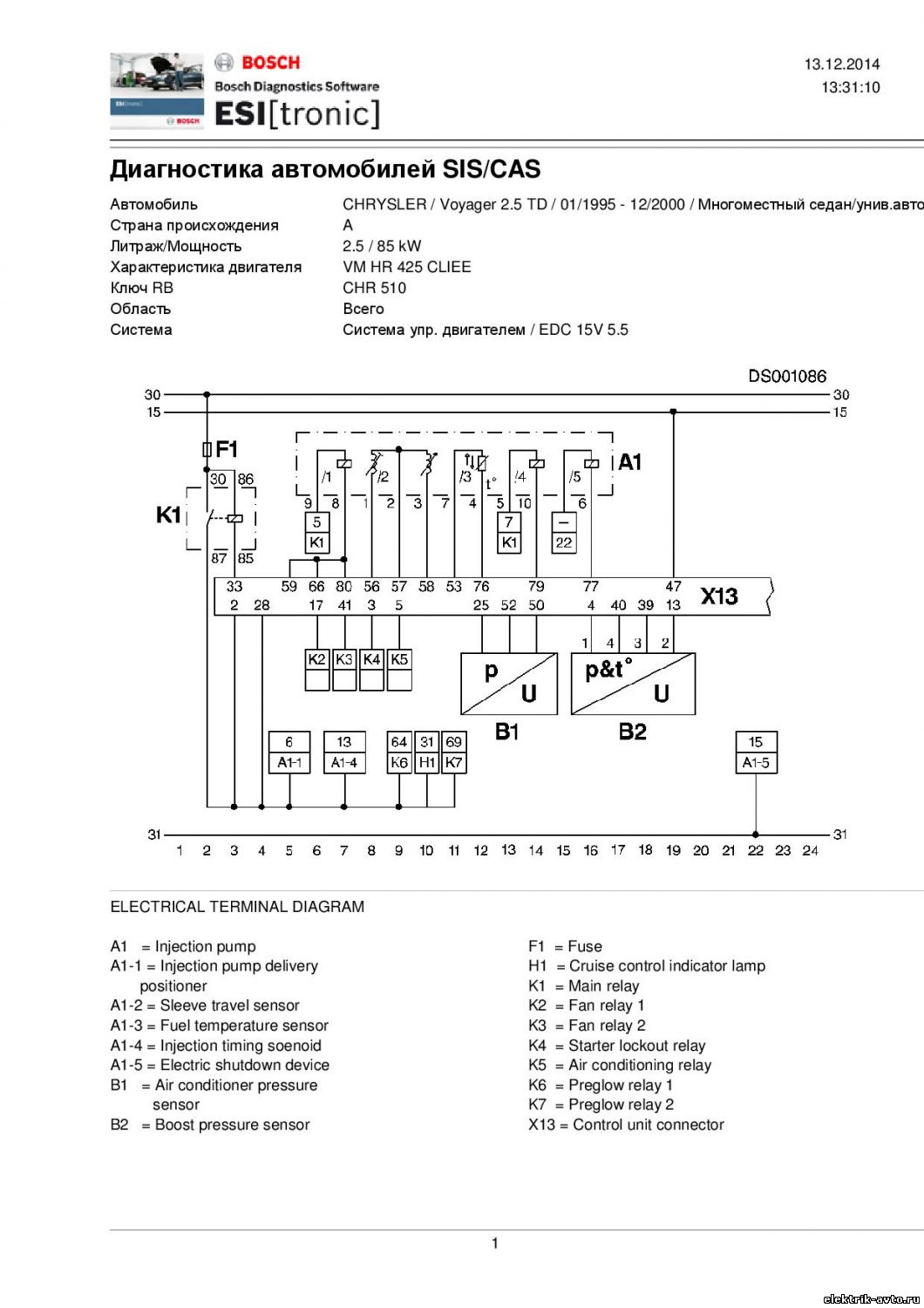

За схемы спасибо попробую разобратьсяДобавлено (19.12.2014, 01:28) --------------------------------------------- на приборке прозванивал дорожки от ножек разъема обрыва не нашел
