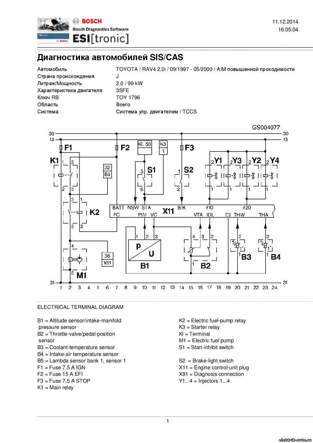

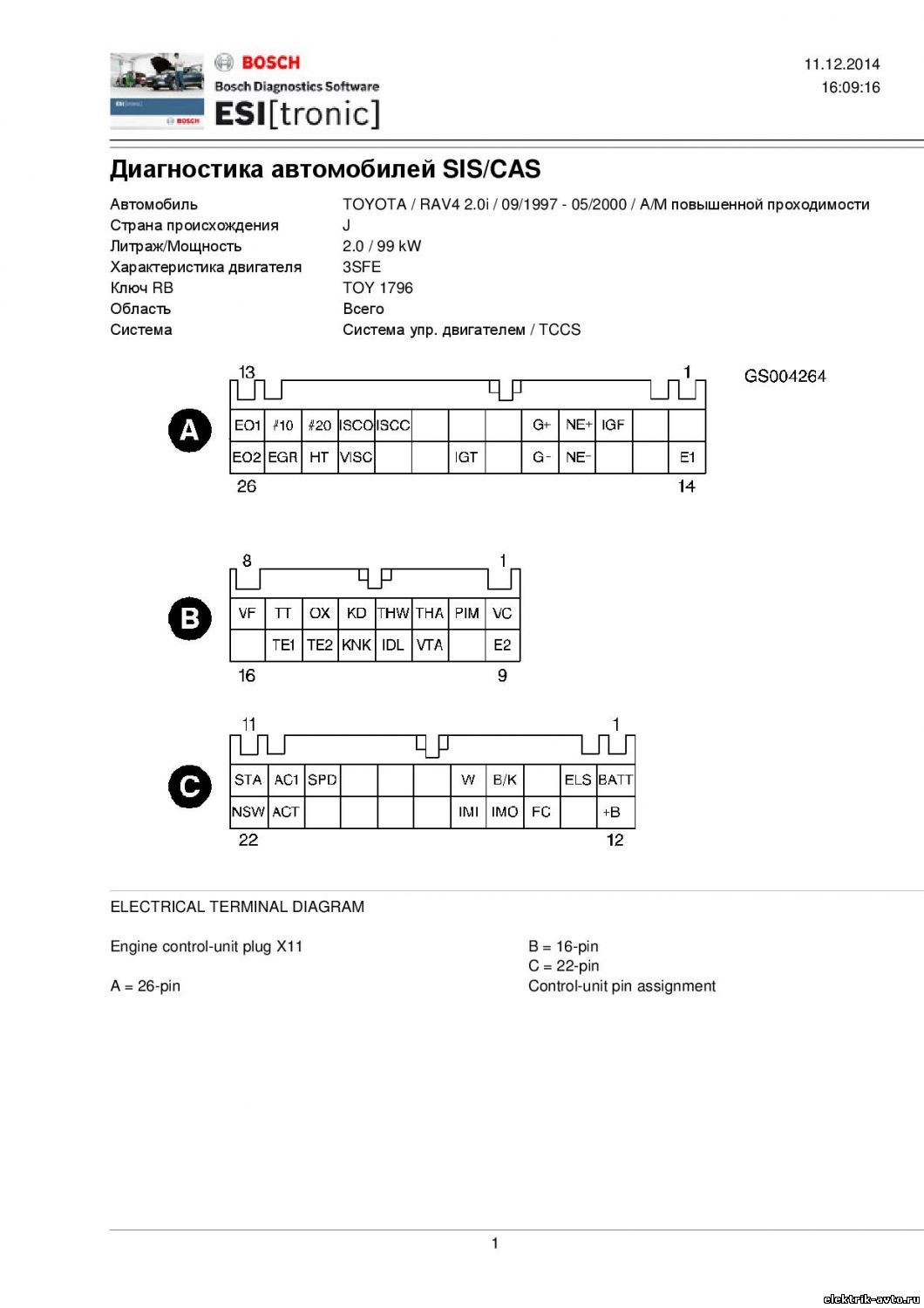

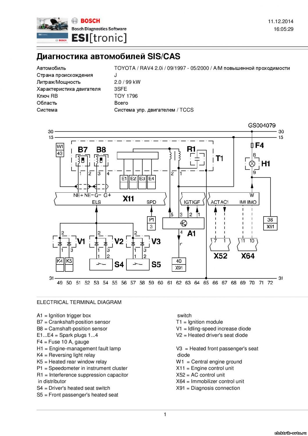

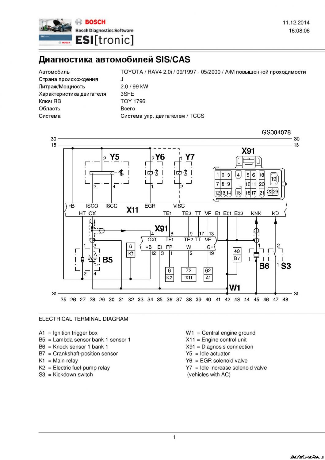

здравствуйте, у меня проблема в следующем, есть двигатель 3s fe toyota трамблерный, есть коса подкапотная и эбу, суть вся в том что нужно мотор завести без автомобиля. в последующем установка будет на багги, мучаюсь 2 недели, не могу разобраться, мне нужно знать, куда подать питание, куда массу, какие датчикм нужны для того что бы мотор завелся, находил много схем 3s fe только у них зажигание катушечное а не трамблерное, двигатель покупался с рук, как сказали стоял он на toyota rav4, буду очень благодарен за помощь,
