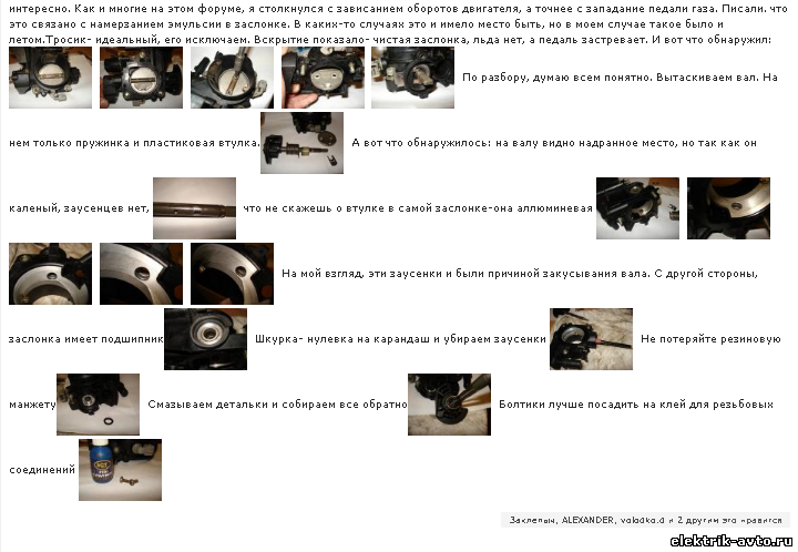

Вообще с адаптацией нечего таким способа не вышло. У меня проблема в зависании оборотов.Я снял для осмотра ДПДЗ,предварительно паметив места его установки.После осмотра поставил его на место, немого сместив метки.Зависание оборотов перестала наблюдаться уже как 2 дня.При заводке на теплую немного обороты поднимаются и сразу падают,а при холодном пуске поднимаются 2300 и на них работает минуты 2, а потом резка падают до 850.Иногда могут и потихоньку уменьшаться но начиная от 1800 и ниже.Если заглушить и завести по новому, то иногда  обороты могут стать не 2300, а 1800 и потихоньку падать по мере прогрева.

jawa,  провтыкал скорее всего регулятор хх.его надо периодически промывать и как я писал ранее нормальный диагност его проверит на ура
